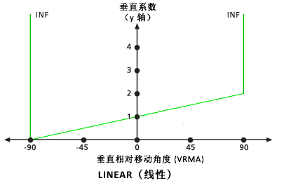

随后将在指定的垂直系数图上绘制 VRMA 值,从而获得计算到达“结束”像元的成本时使用的垂直系数乘数。 穿越像元的距离值将乘以识别的垂直系数。 系数越大,移动的难度也就越大。 大于 1 的 VF 会增加遇到的成本距离。 小于 1 但大于 0 的 VF 允许移动者以更快的速率遇到距离。
例如,下图显示了线性 VF 函数中 VF 和 VRMA 的关系:
线性类型图中的 VF 和 VRMA

线性
VF 由 VRMA-VF 坐标系中的一条直线确定。 这条线在 y 轴(表示 VF 系数)上的零系数值处进行截取。 线的斜率可以使用斜率修饰属性进行指定。 如果未确定斜率,则默认值为 1/90(指定为 0.01111)。 默认的切削角下限为 -90 度,而默认的切削角上限为 90 度。
默认线性垂直系数图
