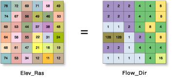

例如,如果最陡下降方向位于当前处理像素的左侧,则该处理像素的流向编码将为 16。 以下示例显示了如何将高程值转换为流向代码。
流向图示
转换为流向代码的高程值
