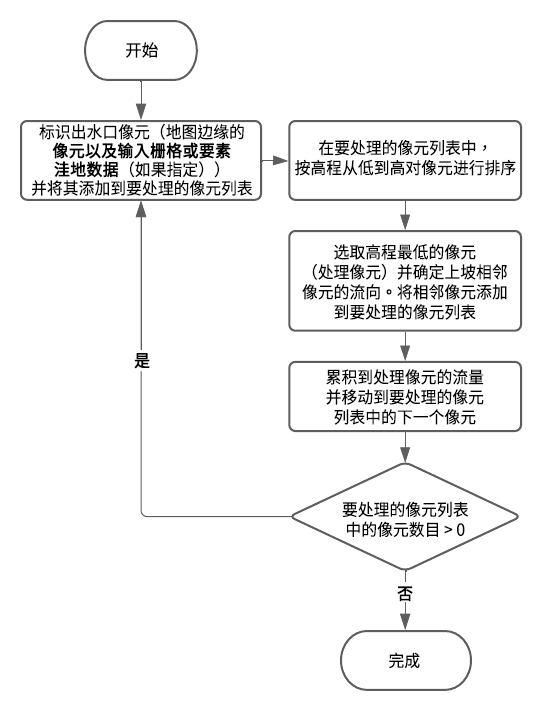

在派生连续流算法中,应用于流路径的最低成本路径方法包括两个基本步骤。 首先,设置有效的出口。 有效出口是水可以流入但不能流出的像元。 默认情况下,出口像元是输入表面栅格边缘的像元。 如果指定了输入栅格或要素洼地数据,则输入栅格或要素数据集中的像元也将在算法开始时被标记为有效出口。 第二步是遍历输入的表面栅格,通过按从最低高程到最高高程的顺序处理像元,得出每个像元的流向和流量。 这两个原则允许从当前单元格沿最缓上坡方向移动到下一个更高的像元(Metz 等人, 2011 年;Ehlschlaeger,1989 年)。
下图显示了遵循的常规逻辑。 有关未通过输入栅格或洼地数据参数和 NoData 明确指定为洼地的洼地(汇)像元等特殊情况,在处理未知洼地像元和输入表面栅格中的 NoData 像元部分中分别进行了说明。
派生连续流中的算法
图 1。 用于确定流路径和流量的最低成本路径算法(Metz 等人, 2011 年;Ehlschlaeger,1989 年)。
