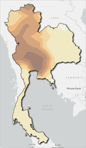

一位 GIS 分析师拥有包含泰国各地空气质量点的数据集。 “插值点”工具可用于预测全国范围内的空气质量值,以创建空气质量表面。
泰国空气质量地图
