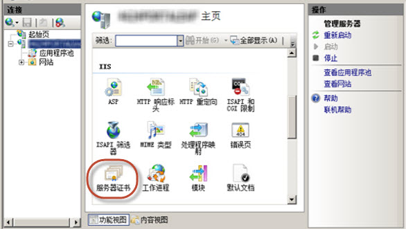

在 IIS 中创建自签名证书
要在 IIS 管理器中创建自签名证书,请完成以下步骤:
  1. 在连接窗格中,于树视图中选择您的服务器,然后双击服务器证书。
    IIS 管理器中的服务器证书图标

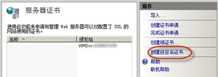

  2. 在操作 窗格中,单击创建自签名证书。
    在 IIS 管理器中创建自签名证书链接
  3. 为新证书输入一个简明易懂的名称,然后单击确定。
最后请将自签名证书绑定到 HTTPS 端口 443。
