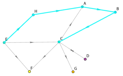

例如,在以下图谱中,如果原始实体为实体 E,目标实体为实体 C,实体 B 定义为必选航路点,则最短路径是由高亮显示的实体和关系定义的路径:E 到 H 到 A 到 B 到 C。 每个实体和关系将仅遍历一次并且满足航路点过滤器。
实体 E 和 C 之间包含实体 B 的最短路径是图谱中高亮显示的路径。
与查找路径操作一样,该算法将搜索满足指定要求的原始实体和目标实体之间的最短路径。 结果中将包含找到的与最短路径长度相同的所有路径。 最短路径上尚未显示在链接图表上的图谱项目将被添加并处于选中状态。 如果未找到任何满足要求的路径,则将返回一条指示该结果的消息。
