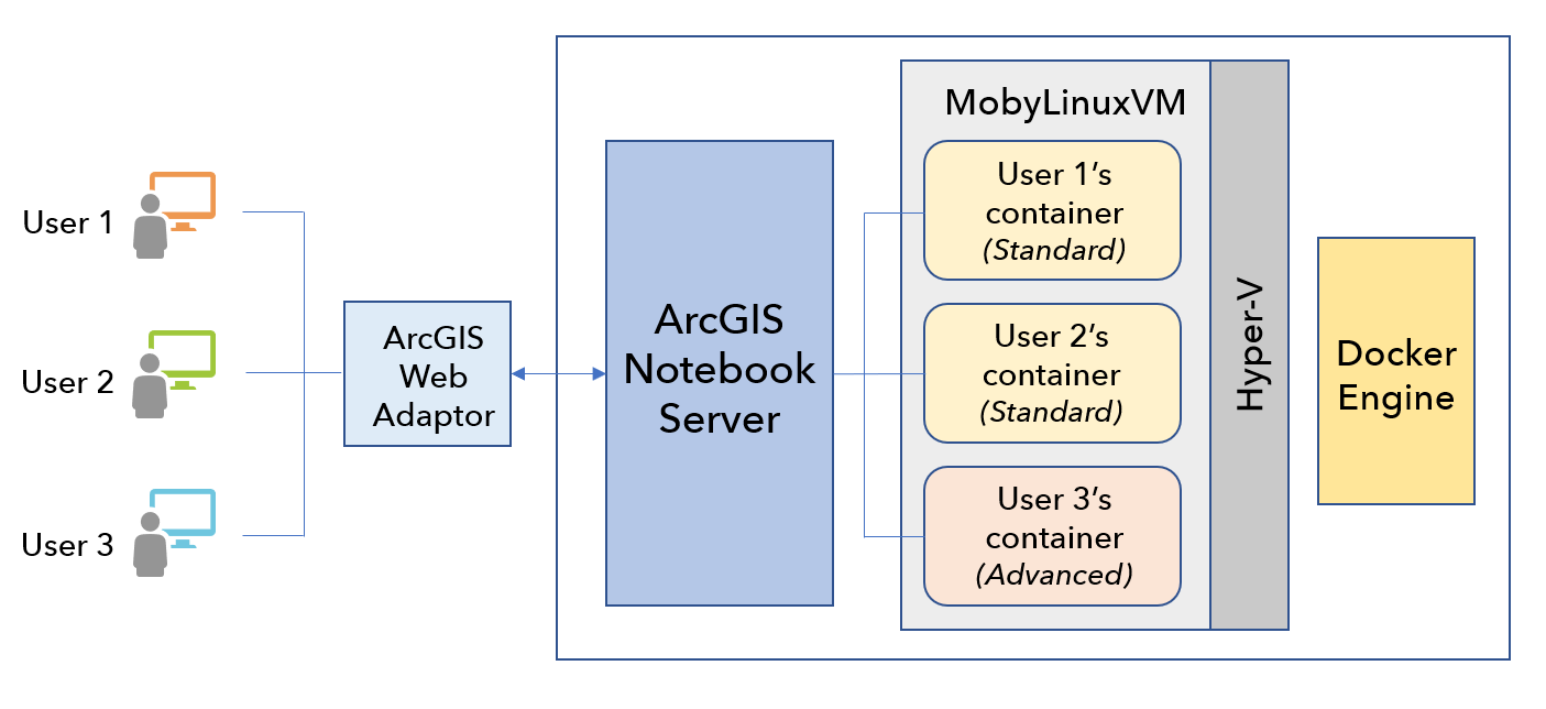

在 ArcGIS Notebook Server 的 Windows 部署中,notebook 容器托管于计算机上的 Linux 虚拟机中 (MobyLinuxVM),该虚拟机运行于 Microsoft Hyper-V 虚拟化服务器。 该 Linux 虚拟机管理容器可用资源的限制。
Windows ArcGIS Notebook Server 架构
因此,您可以使用 Docker Desktop 设置面板为 ArcGIS Notebook Server 和运行于您服务器站点的容器限制可用资源。
