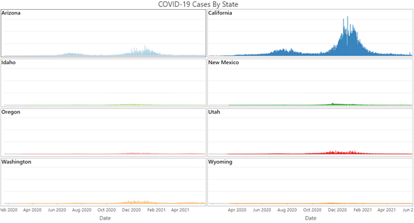

  • 格网 - 每个系列在单独的迷你图表中显示。 该选项最适合比较系列间的无重叠模式和趋势。 可使用每行迷你图表输入控制布局,并通过打开显示预览图表复选框浏览单个图表。
格网图表示例

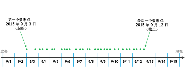

间隔对齐
时间间隔可以与第一个数据点、最后一个数据点或特定参考时间对齐。
用于间隔对齐的示例数据

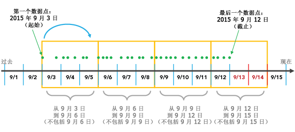

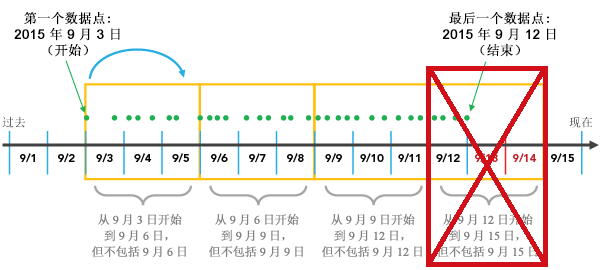

捕捉第一个数据点选项从最早的日期开始向后进行分组。
按照在数据集开始处对齐的方式进行分组

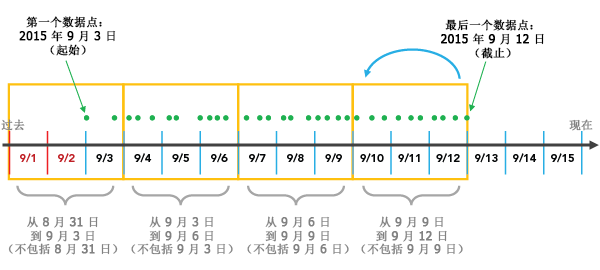

捕捉最后的数据点选项从最近的日期开始向前进行分组。
按照在数据集结尾处对齐的方式进行分组

考虑间隔对齐很重要,因为根据配置,可能会创建部分空的条柱。 部分空的立方图格会产生一种误导:这段时间内值或计数出现下降,而真实情况是,数据采集在该立方图格的跨度内开始或结束。 要避免条柱偏差,请选中修剪不完整的间隔选项。 由此将在可视化过程中移除部分填充的条柱。
修剪不完整的间隔

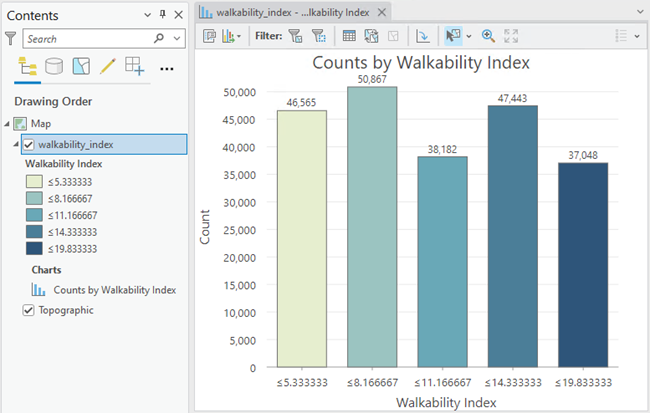

匹配图层符号系统
当图层使用分级色彩或唯一值符号系统选项时,可以从类别或日期下拉菜单中选择 <匹配图层符号系统> 选项,以使用条形图显示符号系统类定义的类别。 符号系统类的颜色和标注也将反映在条形图中。 通过此视图,可以探索符号系统类别的分布,并根据符号系统类别与数据进行交互,例如,选择属于某个类别的所有要素。
已配置条形图以与图层符号系统相匹配

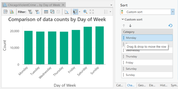

排序
条形图按类别的字母数字顺序自动排序(x 轴升序)。 可使用图表属性窗格中的排序选项对此进行更改。 下列排序选项适用于条形图:
  • X 轴升序 - 类别按字母数字顺序从左到右排列。
  • X 轴降序 - 类别按反向字母数字顺序排列。
  • Y 轴升序 - 类别按其值(条柱高度)从小到大进行排列。
  • Y 轴降序 - 类别按其值(条柱高度)从大到小进行排列。
  • 自定义 - 类别可在自定义排序表手动进行排列。 例如,下图以自然顺序显示工作日的自定义排序顺序:
    条形图自定义排序 UI

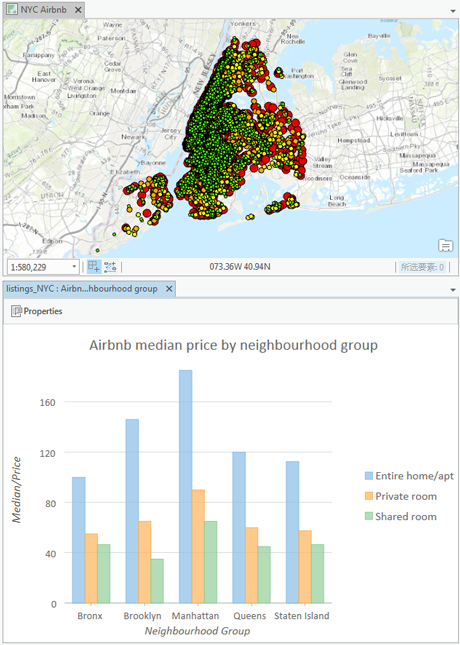

示例
使用以下设置创建一个条形图,按房间类型对比纽约市内邻域间的假期房屋租赁价格中位数:
  • 类别或日期 - Neighborhood
  • 聚合 - 中值
  • 数值字段 - Price
  • 分割依据 - Room type
条形图按房间类型对比纽约市内邻域间的 Airbnb 价格
