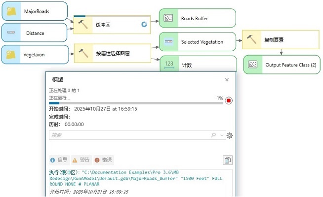

模型运行时会显示模型消息。 要取消正在运行的模型,单击取消按钮 。 您可以使用 ModelBuilder 功能区消息组中的打开按钮 重新打开消息窗口。

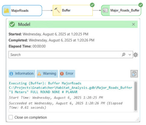

当进程运行时,工具元素以蓝色高亮显示,并带有进度条。 当工具成功完成时,工具元素变为黄色,并带有复选标记图标 。 成功完成后,输出元素将以绿色高亮显示,并带有复选标记图标 。 如果工具运行失败,则工具元素将显示红色边框和错误图标 。 如果组中的某个工具运行失败,则组会以红色高亮显示。 要查看错误消息,请右键单击失败的工具并选择消息。

在运行模型时,进度窗口会显示一个状态栏,它会根据结果显示不同的颜色和符号,具体如下:
  • 绿色带成功符号 成功 - 模型已完成,没有出现任何错误或警告消息。
  • 黄色带警告符号 警告 - 模型已完成,出现一条警告消息。
  • 红色带错误符号 错误 - 模型未完成。

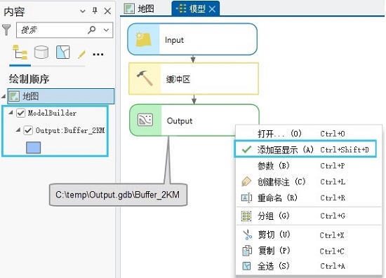

在 ModelBuilder 窗口中运行模型时,可以通过右键单击输出数据变量并选择添加至显示将输出数据集添加到地图。 如果该工具已经运行,则数据将添加到地图中。 如果尚未运行该工具,则在工具运行后,数据将添加到地图中。 为便于图层管理,输出将添加到内容窗格中的专用 ModelBuilder 图层组。 图层名称包括 ModelBuilder 变量名称和值。
“添加至显示”选项
注:
要禁止将输出添加至 ModelBuilder 图层组,取消选中将输出添加至模型图层组选项。 添加的图层名称将仅包含变量的值。
