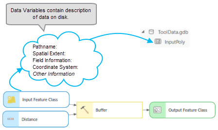

将数据添加到模型时会创建数据变量,并以蓝色圆角矩形表示。 数据变量包含数据描述,而不是数据本身。 ModelBuilder 将存储变量中有关数据的描述性信息,例如空间范围、字段信息、坐标系以及数据的路径。
数据描述

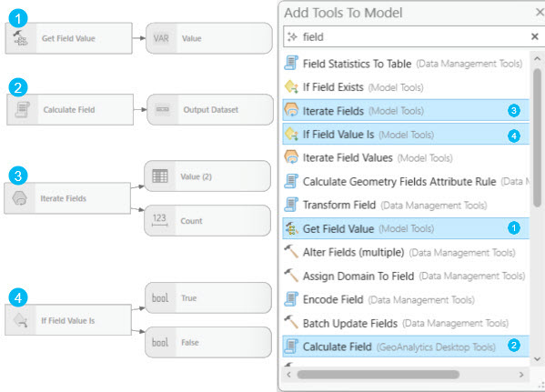

  • 在 ModelBuilder 选项卡上,单击迭代器 、实用工具 或逻辑按钮以添加特定于模型的工具。
    了解有关 ModelBuilder 工具的详细信息

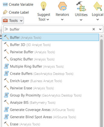

  • 在 ModelBuilder 选项卡上,单击插入 > 工具 ,然后添加地理处理工具和特定于模型的工具(例如迭代器、实用工具和逻辑工具)。
    选择要添加到模型的缓冲工具
  • 直接在 ModelBuilder 中输入以打开向模型添加工具对话框并搜索特定工具。 通过双击工具将其添加到模型。 您也可以从搜索结果中拖动工具。 向模型添加工具对话框包含所有地理处理工具和特定于模型的工具。
    将工具添加到模型对话框

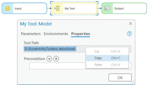

可以通过打开工具对话框并指定诸如前提条件的属性来设置工具属性。 工具路径属性为只读,表示工具的来源。 要复制此源路径,请右键单击所选路径,然后单击复制。
属性选项卡上的工具路径属性
