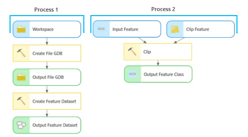

在本例中,两个独立但有关联的进程将使用一个前提条件连接,以使其中一个进程先运行。 进程的第一个字符串用于在新的文件地理数据库中创建一个新的要素数据集。 第二个进程会将要素类裁剪到研究区域,然后将输出写入新创建的要素数据集。
两个未连接的进程
如果上述模型按原样运行,则无法控制操作顺序。 裁剪工具甚至可能会在创建其输出位置之前运行,由此将产生错误。

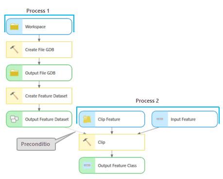

在下面的模型中,输出要素数据集变量必须作为裁剪工具的前提条件。 通过此操作,裁剪工具将在创建要素数据集工具运行后并且已创建输出要素数据集的情况下运行。
具有前提条件的进程
