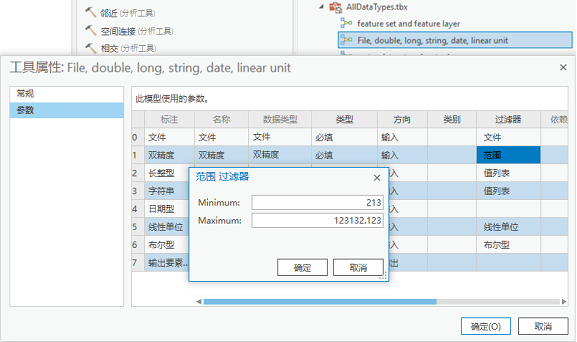

在创作工具时,您可以在工具属性对话框的参数选项卡上设置一个过滤器。 除了“日期”过滤器外,系统仅支持受支持的输入数据类型的过滤器,或者针对数值数据类型(例如长整型和双精度型)的值列表过滤器。
示例
在以下工具中,双精度参数具有范围过滤器,其中最小值为 213,最大值为 123132.123。
设置参数的范围过滤器

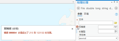

如果发布了该工具,且将其用作 ArcGIS Pro 中的 web 工具,则过滤器范围之外的输入值将提示错误,以指示该值超出范围。
使用范围过滤器可防止使用定义范围之外的值。
