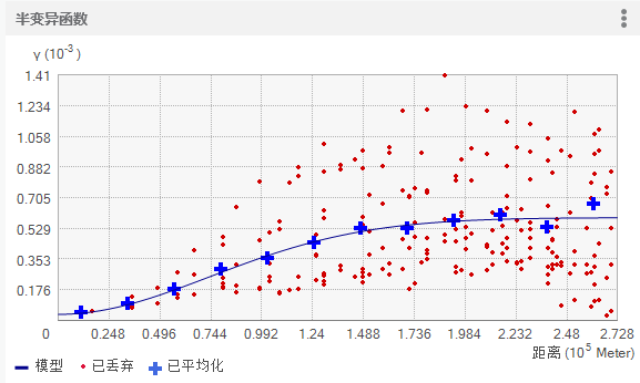

默认视图
已丢弃值显示为红色的点,是通过使用宽为一个步长的方形像元将经验半变异函数/协方差点组合(分组)在一起后生成的。平均点显示为蓝色的十字符号,是通过将处于圆周分区内的经验半变异函数/协方差点进行分组后生成的。丢弃点显示半变异函数/协方差值中的局部变化,而平均值显示半变异函数/协方差值的平滑变化。在很多情况下,根据平均值拟合模型会更容易一些,因为它们将为数据中的空间自相关提供相对简洁的视图,与丢弃点相比,平均值将显示的半变异函数值的变化更为平滑。

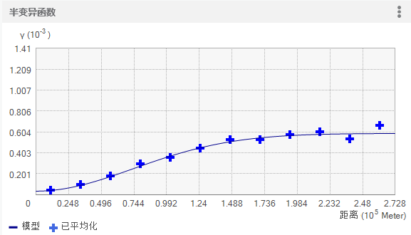

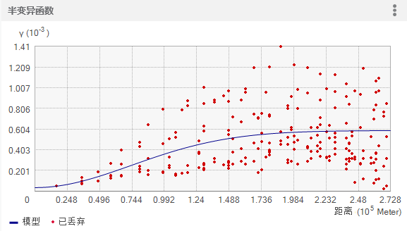

下列两个图片仅显示丢弃点(顶部)和平均点(底部):
仅显示已丢弃值
仅显示平均值

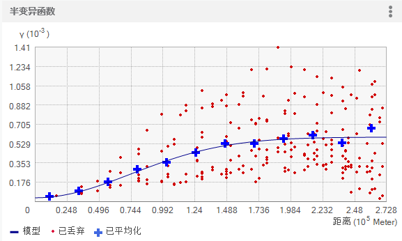

此外,可通过 显示所有线 选项将绿线添加到图中。这些线是根据已丢弃的经验半变异函数/协方差值进行拟合的局部多项式。下图显示了这些线的典型示例。
包含线的半变异函数图

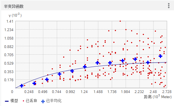

下图显示了两个常用模型并确定了函数的不同之处。第一幅图显示的是指数半变异函数,第二幅图显示的是高斯变半变异函数:
指数模型
高斯模型
