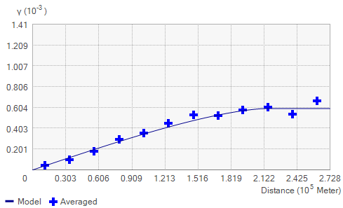

当建模半变异函数时,可以分析并量化自相关性。 在地统计中,这被称为空间建模,也称为结构分析或变异分析。 在半变异函数的空间建模中,首先需要绘制经验半变异函数图,其计算方法如下:
\(半变异函数(距离 \space \textit{h} ) \space = \space 0.5 \space * \space 平均值 \space [ \space (位置 \space \textit{i} \space 处的值 \space - \space 位置 \space \textit{j} \space 处的值) ^{2} ]\)
(针对以距离 h 分隔的所有位置对。) 该公式涉及到计算配对位置的差值平方的一半。 在绘制每对位置时,数据量将迅速超出可控范围。 可将这些配对位置分组到滞后分箱中,而非绘制每对位置。 例如,计算所有相距大于 40 米,但小于 50 米的点对的平均半方差。 经验半变异函数是 y 轴上表示平均半变异函数值,x 轴上表示距离或步长的图(请参阅下图)。
半变异函数
同样,内在平稳性假设允许复制。 因此,可以在以上半变异函数公式中使用平均值。
创建经验半变异函数后,即可将模型拟合到形成经验半变异函数的点。 建模半变异函数类似于在回归分析中拟合最小二乘线。 选择一个函数作为您的模型,例如,首先上升,然后在超过特定范围的较大距离处趋于平稳的球形类型。
目标是根据某些条件计算曲线的参数,以最小化与点的偏差。 有多种半变异函数模型可供选择。
