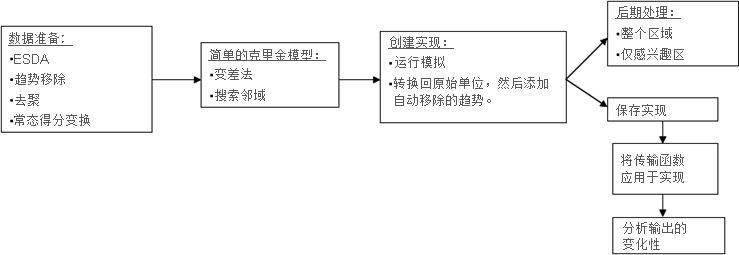

高斯地统计模拟的一般工作流包括:准备数据、创建实现、在后台将结果传输到原始单元中,以及后处理结果和/或将结果用作传输函数(模型)的输入以评估模型输出中的变异性。该过程如下图所示:
高斯地统计模拟的一般工作流。
高斯地统计模拟的一般工作流

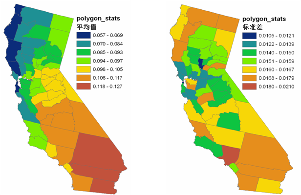

条件模拟和后处理输出示例
下图显示出通过对输出进行面后处理得到的条件模拟结果。这些地图显示出加利福尼亚州各县臭氧值的 100 个实现的平均值和标准差。可对这些平均值和标准差进行利用,例如用于疾病的发生需要与各县的平均臭氧值进行比较的流行病学研究中。
带有面输出的条件模拟。
带有面输出的条件模拟
