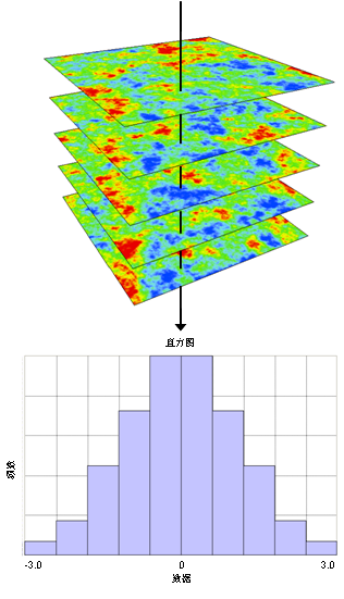

同克里金法相比,GGS 具有优势。 由于克里金法是基于数据的局部平均值的,因此,其可生成平滑的输出。 另一方面,GGS 生成的局部变异性的制图表达比较好,因为 GGS 将克里金法中丢失的局部变异性重新添加到了其生成的表面中。 对于由 GGS 实现添加到特定位置的预测值中的变异性,其平均值为零,由此,很多 GGS 实现的平均值会趋向于克里金预测。 下图对此概念进行了说明。 各种实现以一组堆叠输出图层的形式表示出来,并且特定坐标位置的值服从高斯分布,其平均值等于该位置的克里金估计值,而扩散程度则由该位置上的克里金法方差给出。
特定位置的模拟值的变异性
特定位置的模拟值的变异性

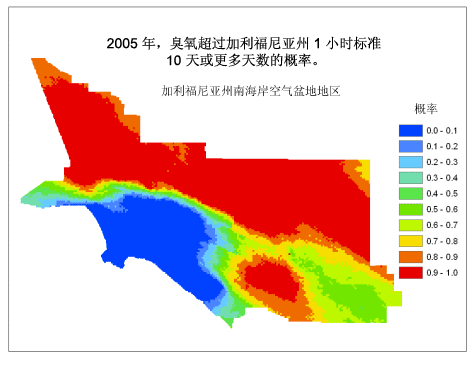

在世界上的许多城市和地区,空气质量都是令人关注的重要健康指标之一。 在美国,众所周知,洛杉矶的空气质量不是很好,分布密集的监控网络每半天就对臭氧、微粒物质和其他污染物等数据进行一次收集。 基于此空气质量数据,可获得每种污染物的浓度以及污染物每年超过州空气质量标准和联邦空气质量标准的天数。 虽然这两个测量值都可以对居住在特定区域的暴露风险进行部分评估,但每年超过临界阈值的天数可用于制作显示超过阈值概率的插值地图。
在本示例中,对 2005 年加利福尼亚州每个监测站臭氧超过阈值的天数做了调查,并通过拟合该数据创建了一个半变异函数。 并使用条件模拟生成了多个实现。 每个实现都是一个地图,用于表示 2005 年污染物超过阈值的天数。 然后对这些实现进行后处理,以估计污染物每年超过州阈值的天数多于 10 天、20 天、30 天、40 天、50 天、60 天和 70 天的概率(所有监测站记录的超过阈值的最大天数为 80 天)。 下面的动画显示了生成的南海岸空气盆地地区(其中包括洛杉矶和内陆城市)的臭氧地图。 海岸附近的空气质量明显好于内陆地区,主要是因为在这一地区,风向主要是由西向东吹。
这类地图可用于确定污染减轻策略的优先级,通过解答诸如“我可以忍受多少污染?”、“生活在某一特定区域我需要忍受多少污染?”等问题,来研究健康与环境质量之间的关系并帮助人们确定适宜居住的地点。
臭氧超标 10 - 70 天。
臭氧超标 10 - 70 天。

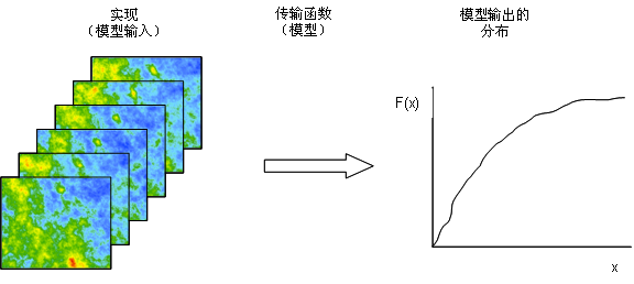

在很多应用中,都使用与空间相关的变量作为模型的输入(例如,石油工程中的流动模拟)。 在此类情况中,模型结果的不确定性是通过以下过程生成大量模拟来进行评估的:
  1. 为变量模拟大量具有同等可能性的实现。
  2. 使用模拟变量作为输入来运行模型(通常称为传输函数)。
  3. 汇总模型运行以评估模型输出的变异性。
用来评估模型输出不确定性的模拟
用来评估模型输出不确定性的模拟
输出的统计数据可用来测量模型的不确定性。
