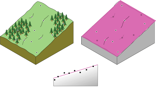

从概念上讲,全局多项式插值法就像拿一张纸并将其拟合到凸起的点之间(凸起到值的高度)。 下图展示了一组在缓坡山体上采集的高程样本点(纸张为洋红色)。
直线型全局多项式插值

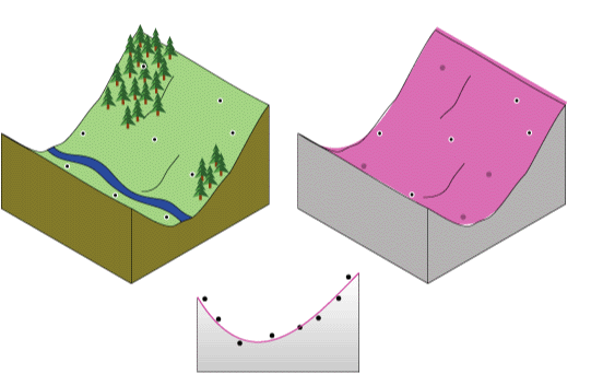

但一张平整的纸张无法精确呈现包含山谷的景观。 但是,如果允许将纸张弯曲,则将得到更加贴合的效果。 向数学公式中添加一项会产生类似结果,即平面弯曲。 平面(纸张没有弯曲)是一个一阶多项式(线性)。 允许一次弯曲是二阶多项式(二次),允许两次弯曲是三阶多项式(三次),依此类推;Geostatistical Analyst 中最多允许 10 次弯曲。 下图在概念上演示了拟合到山谷的二阶多项式。
曲线型全局多项式插值
纸张很少会经过实际测量点,因此全局多项式插值法是一种不精确的插值器。 一些点将位于纸张上方,而其他点将位于纸张下方。 但是,如果将纸张上方每个点的高度相加,并将纸张下方每个点的高度相加,这两个总和应该相似。 通过使用最小二乘回归拟合获得洋红色表面。 所得到的表面可使凸起值与纸张之间的平方差达到最小化。
