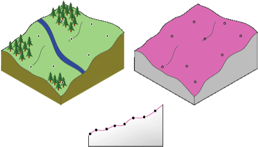

在概念上,RBF 类似于通过测量的样本值拟合橡胶膜,同时最小化表面的总曲率。 所选基函数确定了橡胶膜在这些值之间进行拟合的方式。 下图从概念上说明了 RBF 表面如何通过一系列高程采样值进行拟合。 请注意,在横截面中,表面会经过数据值。
径向基函数
横截面说明了 RBF 表面如何拟合样本值。

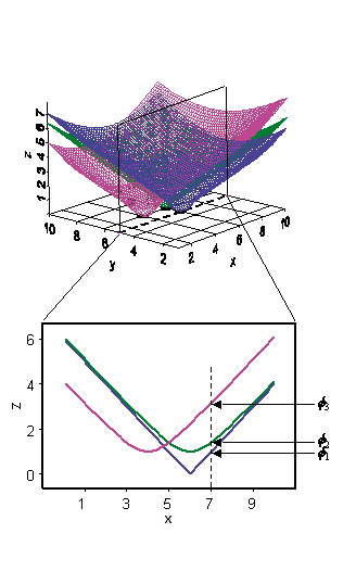

在 ArcGIS Geostatistical Analyst 扩展模块 中,将针对每个数据位置形成 RBF。 RBF 是一个随着距某一位置的距离变化而变化的函数。
RBF 概念图
显示了不同位置的 RBF 函数。
例如,假设径向基函数只是距每个位置的距离,因此它在每个位置处都形成一个倒圆锥。 如果在 y = 5 处绘制 x,z 平面的横截面,将看到每个径向基函数的一部分。 现在,假设要在 y = 5、x = 7 处预测值。 每个径向基函数的值均可取自上图中的每个预测位置,这些值由仅依赖于距每个数据位置的距离的 Φ1、Φ2 和 Φ3 值给出。 预测器通过接收加权平均值 w1Φ1 + w2Φ2 + w3Φ3 + … 而形成。
现在的问题是如何确定权重。 到目前为止,根本没有使用过数据值。 在将预测移到含有测量值的位置时,通过要求精确预测测量值找到了权重 w1、w2 和 w3 等。 这形成了含有 N 个未知数的 N 个方程,它们只有一种求解方法。 因此,表面经过数据值以做出精确预测。
此例中的径向基函数是高次曲面 RBF 的一个特例。 Geostatistical Analyst 还允许使用其他 RBF,例如规则样条函数、薄板样条函数、张力样条函数和反高次曲面样条函数。 有时,这些函数的差别不大,但可出于一定原因而选择某一个函数,也可尝试多个函数并使用交叉验证选择一个。 每个 RBF 都有一个控制表面平滑度的参数。
