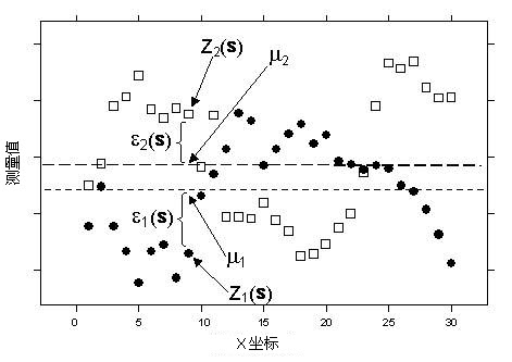

请注意,现在您有两种随机误差,ε1(s) 和 ε2(s),因此它们各自存在自相关,并且它们之间存在互相关。同普通克里金法一样,普通协同克里金法尝试对 Z1(s 0) 进行预测,但是为了使预测更精确,还使用了协变量 Z2(s) 中的信息。例如,下图使用的数据与普通克里金法使用过的数据相同,只是这里添加了第二个变量。
请注意,Z1 和 Z2 将表现为自相关。还要注意,当 Z1 在其均值 µ1 之下时,Z2 通常在其均值 µ2 之上,反之亦然。这样,Z1 和 Z2 会表现为负互相关。在这一示例中,每个位置 s 都有 Z1(s) 和 Z2(s);然而这不是必需的,每个变量类型都可以拥有自己唯一的一组位置。感兴趣的主要变量是 Z1,并且自相关与互相关都可用来进行更好的预测。
协同克里金法图形示例
