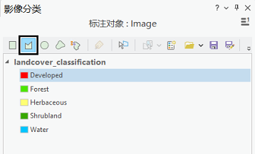

  2. 向方案添加新类。

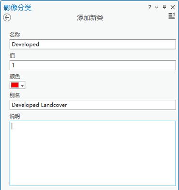

    1. 右键单击之前创建的方案,然后选择 添加新类
    2. 提供类名称。
      添加新类窗格
    3. 提供类值。
      值不能为 0。
    4. (可选)选择类的颜色。
    5. 单击 确定
      该类即会添加至 影像分类 窗格中的方案。
    6. (可选)重复步骤 2a 到 2e 添加更多类。

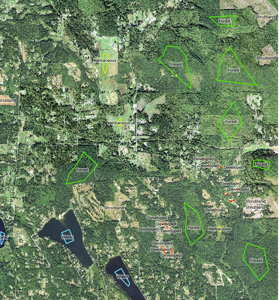

    4. 重复步骤 3a 到 3c 为方案中的所有类创建训练样本。
      训练样本

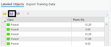

  4. 在创建完样本后,在 影像分类 窗格中单击 保存
    “保存”按钮
    1. 保存当前训练样本窗口 中,浏览至地理数据库。
    2. 提供要素类的名称,然后单击 保存

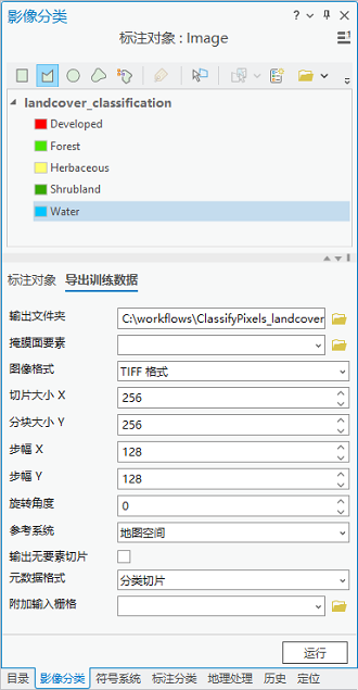

    在训练模型之前,必须将训练样本导出为影像片。 影像片为包含一个或多个要检测对象的小影像。 将为方案中类的每个训练样本创建和标注影像片。
  5. 影像分类 窗格中,单击 导出训练数据 选项卡。
    1. 提供 输出文件夹 值。
      这是将存储输出影像片和元数据的文件夹的路径和名称。
    2. (可选)选择 元数据格式 值。
      已分类切片选项 是最适合多波段栅格输入的格式。 如果输入为多维栅格并且您希望使用 PSETAE 模型架构,则指定 RCNN 掩膜 选项。
    3. 单击 运行 导出训练数据。
导出训练数据选项卡

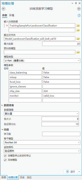

训练深度学习模型 工具使用已标注影像片确定每张影像中用于表示对象的像素组合。 您将使用这些训练样本训练深度学习模型。 在该工具中,仅需要 输入训练数据输出模型 参数。
当输入训练数据时,将根据 元数据格式 值确定适当的 模型类型 值。 例如,如果指定了 已分类切片 元数据格式,则 模型类型 参数将设置为 U-Net 选项。 模型类型 下拉列表也会更新为包含支持 已分类切片 元数据格式的模型类型。
模型类型下拉列表
要训练深度学习模型,请完成以下步骤:
  1. 打开 训练深度学习模型 工具。
  2. 对于 输入训练数据 参数,浏览到存储影像片的训练数据文件夹并将其选中。
  3. 对于 输出模型 参数,提供在训练后存储输出模型的文件夹的文件路径和名称。
  4. (可选)指定 最大轮数 参数值。
    一个轮数代表整个训练数据集的完整周期。 在每轮中,您存储在影像片文件夹中的训练数据集都将通过神经网络向前和向后传递一次。 通常,初始检查所用轮数为 20 到 50。 默认值为 20。 如果可以进一步改善模型,则可以使用相同的工具重新对其进行训练。
  5. (可选)在下拉列表中更改 模型类型 参数值。
    模型类型决定了将用于训练模型的深度学习算法和神经网络,例如 U-Net 模型 架构。 有关模型的详细信息,请参阅 ArcGIS 中的深度学习模型 。 有关文档示例、支持的元数据和模型架构详细信息,请参阅 深度学习模型架构
  6. (可选)更改 模型自变量 参数值。
    模型自变量 参数将使用模型定义中的信息进行填充。 这些自变量会有所变化,具体取决于指定的模型架构。 可在 模型自变量 参数中找到适用于工具的模型自变量列表。
  7. (可选)设置 批量大小 参数值。
    此参数可确定每次训练的训练样本数。 批量大小值取决于诸多因素,例如影像片数、GPU 内存(如果使用了 GPU)以及学习率(如果使用了自定义值)。 通常,默认批量大小即可生成优质结果。
  8. (可选)提供 学习率 参数值。
    如果未提供任何值,则系统将在训练过程中从学习曲线中提取最佳学习率。
  9. (可选)指定 骨干模型 参数值。
    默认值基于模型架构。 可使用下拉列表更改默认骨干模型。
  10. (可选)提供 预训练模型 参数值。
    可以对具有相似类的预训练模型进行微调以适应新模型。 预训练模型必须已使用将用于训练新模型的相同模型类型和骨干模型进行了训练。
  11. (可选)更改 验证百分比 参数值。
    这是将用于验证模型的训练样本百分比。 该值取决于各种因素,例如训练样本数和模型架构。 通常,对于较小数量的训练数据,10% 到 20% 适用于验证。 如果存在大量训练数据,例如数千个样本,2% 到 5% 等较低的数据百分比适用于验证。 默认值为 10。
  12. (可选)选中 当模型停止改进时停止 参数。
    如果选中,则当模型不再改进时,无论所指定的 最大轮数 值为何,模型训练都将停止。 默认选中该选项。
  13. (可选)选中 冻结模型 参数。
    此参数用于指定是否冻结预训练模型中的骨干图层,以使权重和偏差保持原始设计。 如果选中此参数,将冻结骨干图层,并且不会在 骨干模型 参数中更改预定义权重和偏差。 如果未选中此选项,则不会冻结骨干图层,可以更改 骨干模型 参数值的权重和偏差以适应训练样本。 这需要更多的处理时间,但通常会产生更好的结果。 默认选中该选项。
  14. 单击 运行 开始训练。
“训练深度学习模型”工具

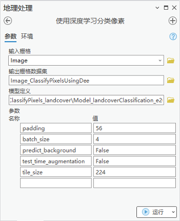

使用生成的深度学习模型对影像执行像素分类。 推断指使用在深度学习训练过程中学到的信息对影像中的相似像素进行分类的过程。 由于您要执行像素分类工作流,因此使用 使用深度学习分类像素 工具。
  1. 打开 使用深度学习分类像素 工具。
  2. 对于 输入栅格 参数,浏览至要分类的输入栅格数据并将其选中。
    输入可以是单一栅格数据集、镶嵌数据集或影像服务中的多个栅格、影像文件夹或具有影像附件的要素类。
  3. 对于 输出栅格数据集 参数,提供输出数据集名称。
    输出数据集将包含在输入影像中已分配类标注的所有有效像素。
  4. 指定 模型定义 值( *.emd*.dlpk 文件)。
    这是包含训练输出的模型文件。 这是训练深度学习部分的输出。
  5. 对于 自变量 参数,接受默认值或进行修改。
    自变量 参数将使用 模型定义 参数中的信息进行填充。 这些自变量会有所变化,具体取决于指定的模型架构。 在此示例中,使用了 U-Net 模型架构,因此填充了以下自变量。
    1. padding - 影像切片边界处的像素数,将根据这些像素为相邻切片混合预测。 增加此值以减少伪影,使输出更加平滑。 内边距的最大值可以是切片大小值的一半。
    2. batch_size - 模型推断每个步骤中处理的影像切片数。 此值取决于显卡的内存大小。
    3. predict_background - 指定是否对背景进行分类。 如果设置为 true ,则也会对背景类进行分类。
    4. test_time_augmentation - 将在预测期间执行测试时数据增强。 如果为 true ,则输入影像的翻转和旋转变体的预测将合并到最终输出中。
  6. 单击 运行 开始推断。
    “使用深度学习分类像素”工具

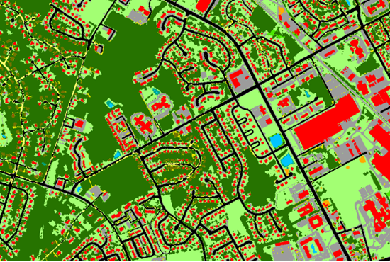

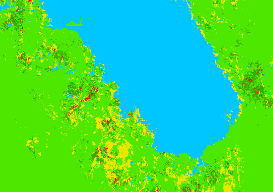

下面显示了生成的已分类栅格。
像素分类结果
