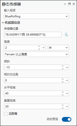

    工具窗口出现,其中您的视频已预加载到输入窗口对话框中。 如果工程中有多个视频,您可以在下拉选择器中选择不同的视频。
传感器信息
使用传感器信息提示集,生成动态影像工具所需的视频元数据。 您提供的信息越多,生成的视频轨迹和功能就越好。
生成视频元数据传感器信息。
您有两个选项可以设置传感器位置。 您可以手动输入或粘贴传感器坐标,或者使用点选择工具。
注:
您必须选择地图窗口才能启用坐标选择器工具。
高度参数允许您垂直偏移传感器。 输入高度后,必须指定单位以及高度是否高于地形、椭圆体或平均海平面。
以下参数将有助于为视频提供最佳的轨迹,从而允许动态影像工具处理视频元数据:
  • 倾斜 - 传感器的上下移动,其中垂直角度捕获地平线以上或以下的视图。 正值指向上方,负值指向下方,0 度与地平线齐平。
  • 相对方位角 - 传感器的左右移动。 零值指向正北,180 度指向正南。
  • 水平视域 - 传感器水平视角的角宽度。 较小的值表示窄视野,较大的值表示广角视野。
  • 垂直视域 - 传感器垂直视角的角宽度。 较小的值表示较窄垂直视野,较大的值表示框架中心上方和下方的跨度较大。
  • 远距离 - 传感器能够辨别视频中所需对象的最远距离。 选中此可选框后,您就可以设置距离和测量单位。
动态预览 - 如果输入了参数值,则允许您在运行工具之前查看地图上的轮廓线。
