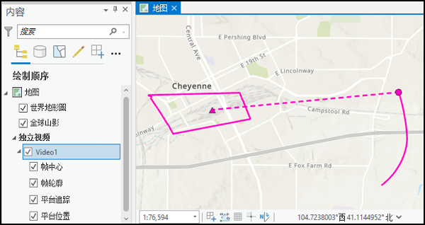

“内容”窗格
将视频文件添加到地图时,视频文件将列在内容窗格中。 还列出了与视频相关的各个元素,包括帧中心、帧轮廓、平台轨迹和平台位置值。 选中内容窗格中元素旁边的复选框以在地图视图中显示。 有关视频文件的详细信息,请右键单击内容窗格中的视频文件并选择属性。 针对数据源、程序信息、帧信息、流元数据-视频流和数据流项呈现关于视频文件的详细信息。
内容窗格和地图中的视频文件及其相关元素
注:
选中或取消选中元素后,可能需要在元数据播放器中选择播放以在地图中进行更新。
在内容窗格中选择数据源,以展开视频文件并显示 KLV 流元素。 当视频源有一个或多个 KLV 流时,可以打开和关闭 KLV 流显示。 取消选中 KLV 流以关闭 KLV 数据处理。 通过选中复选框,可以启用/禁用 KLV 元素以便在地图上进行查看。 当使用元数据转 CSV 或元数据转要素时,选中的 KLV 流将数据传递到导出过程。 如果未选中 KLV 元素,或者如果其被禁用,则视图将保留最后已知的数据,并且文件将继续播放而不更新地图。

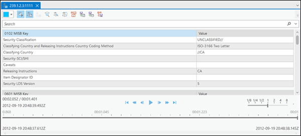

视频帧信息显示
当播放存档视频时,关于每个视频帧的信息将实时显示在元数据播放器中。
视频播放器信息显示
上图中编号的用户界面项如下表所述:
信息显示
描述
1 - 视频回放滑块控点
视频播放滑块控点可指示元数据播放器中显示的视频时间线内的相对位置。 单击视频回放滑块控点并将其沿着回放滑块移动。
2 - 元数据时间戳
视频播放时,将以便于阅读的格式显示协调世界时间 (UTC) 时间戳。 此时间戳反映视频滑块在视频文件时间线上的位置。 单击以将跳转更新为时间戳功能。
3 - 视频播放时间位置
显示当前视频帧相对于视频文件总时间的时间。 时间以 12 小时格式显示。
4 - 视频开始时间
视频文件开始处的日期和时间。
5 - 视频结束时间
视频文件末尾的数据和时间。
6 - 调整回放速率
在视频播放时使用微调滑块调整播放速率,元数据播放器将调整并以新的速率播放。
7 - 播放器控件
视频播放控件,例如播放、暂停、快进等。 下面将会更详细地介绍播放控件。
调节回放速率
您可以使用播放的快进和回退控件调整播放速率。
  • 播放速率显示在播放控件的旁边。
  • 播放速率以整数表示。
  • 单击暂停按钮停止视频时,播放速率将重置为 1x。
您可以使用微调滑块调整播放速率。
  • 可使用回放微调滑块对回放速度进行精细控制。
  • 回放速率是基于滑块位置的小数。 分辨率是 0.01 秒。
  • 回放速度范围为播放速度的 0.01 倍至 8 倍。 这意味着当播放速度低于 1 倍速时,可以对视频进行慢放。
  • 使用任何时间滑块或标准播放控件时,慢动作播放速率将重置为 1 倍速。
转至时间戳
元数据时间戳项目(上表中的视频播放时间显示,项目 2)将沿视频文件时间线反映视频滑块的时间。 在播放元数据时,您可以在时间显示窗口中右键单击以复制、剪切或粘贴时间戳。 当您将时间戳粘贴到时间显示窗口中时,元数据播放器将移动至视频文件中的该位置。

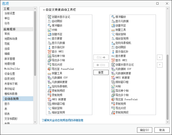

快速启动工具栏
由于 ArcGIS Pro 中视频和元数据播放器的功能不断增强,可以使用与视频和地图交互的附加控件。 并非所有分析师都会用到所有按钮,因此您可以配置播放器按钮,以针对您的 ArcGIS Pro 实例自定义播放器。
自定义快速启动工具栏部分
展开自定义快速启动工具条部分以构建元数据播放器窗格中的工具。 在第一个面板中选择一个项目,然后单击添加将项目移至第二个面板,在元数据播放器窗格中显示并启用该项目。 在自定义快速启动工具栏界面中使用以下键盘快捷键:
  • R - 从列表中移除启用的按钮。
  • A - 添加一个按钮到已启用的按钮列表。

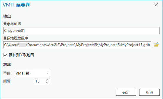

与每个识别的对象相关联的置信度或对象标识符也可以显示在元数据播放器和地图中。 在内容窗格中选择启用 VMTI 的视频后,单击独立视频 > 数据 > 配置工作空间,打开全动态视频 (FMV) 属性:工作空间对话框。 在对话框中单击 VMTI 类别以指定有关元数据播放器和地图中显示的 VMTI 设置。 可以指定要识别对象的置信度阈值,可以显示在元数据播放器和地图中标识的对象的置信度、对象位置或对象 ID 标注。
单击 VMTI 转要素按钮 将每个视频帧中标识的所有对象保存到地理数据库。 指定地理数据库的文件名和位置以及标识对象的数据捕获频率值。 记录的要素类数据包括检测到的每个对象的中心点以及与相关视频帧有关的所有 FMV 元数据。 关联要素属性表允许使用现有地理处理工具为 VMTI 要素创建对象追踪和其他统计信息。
VMTI 转要素工具对话框
为启用 VMTI 的视频中标识的对象指定路径、文件名和捕获频率。
