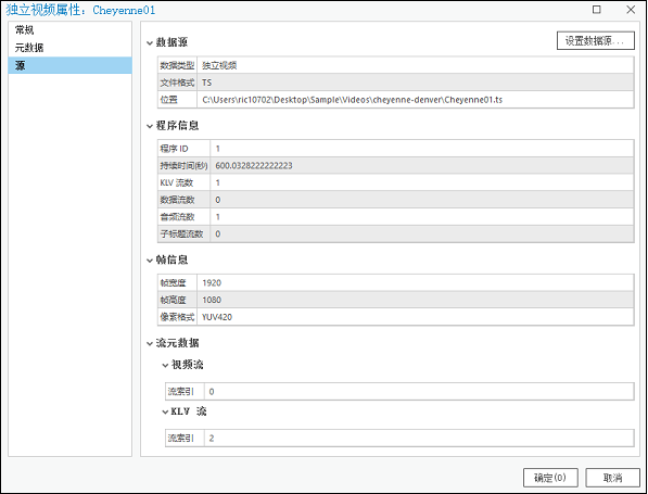

有关视频文件的详细信息,请右键单击内容窗格中的视频文件并选择属性,或者双击内容窗格中的视频以打开属性窗格。 针对数据源、程序信息、帧信息、流元数据 - 视频流和数据流项目列出关于视频文件的详细信息。

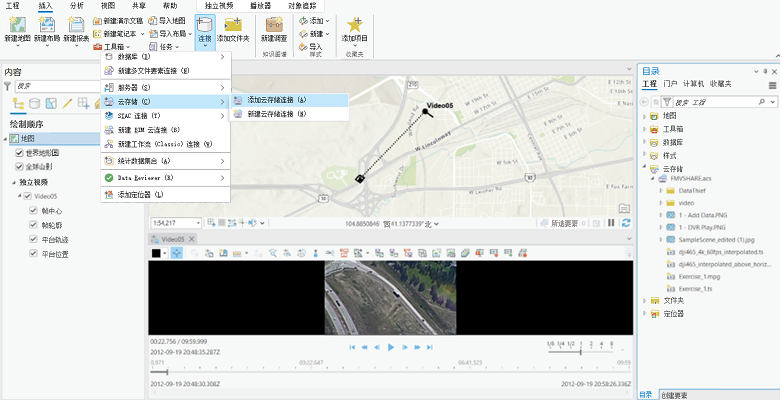

使用插入选项卡上的添加云存储连接将 Amazon .acs 文件添加到地图。 右键单击目录窗格中的视频文件,然后选择添加至当前地图。 视频文件将列在内容窗格的独立视频部分中。
从云存储中播放视频

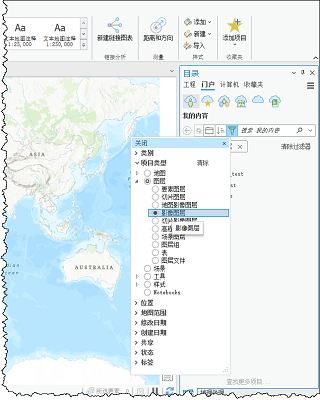

登录到已安装视频服务器的门户后,您可以在 ArcGIS Pro 中使用视频图层并将其添加到地图中。 通过门户连接,可以使用项目类型、图层和视频图层过滤器以及其他选项。
过滤视频
右键单击目录窗格中的视频图层,然后选择添加至当前地图。 视频图层将列在内容窗格的独立视频部分中,并且视频播放器将被初始化。
来自门户连接的视频显示在内容窗格和地图中

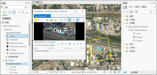

现在,可从显示注记下拉列表中选择三种注记工具;注记点、注记折线和注记面。 借助这些工具,您可以在视频轨迹内数字化地图上的要素,并将其显示在视频上。 您还可以数字化视频上的要素,并看到它们显示在地图上。 如果您有多个视频,该工具将检测每个视频的轨迹并为每个视频添加要素。 要禁用注释,在键盘上按两次 Esc 键。
注:
在创建要素类时,取消选中 Z 值,确保在地图或视频上创建的要素可以同时显示。
可以使用自己的符号系统和模板自定义注记要素。 如果您有注记模板,则可以在全局选项中引用这些模板。 单击工程 > 选项 > 全动态视频 > 通用注记以访问此部分。 提供了一组基本的点、折线和面模板。
创建的要素是临时性的。 可以使用创建要素窗格中的选项和工具,在工程的地理数据库中创建、编辑和保存要素。 这些要素将一直显示在地图上,如果轨迹中包含这些点,那么它们还会显示在视频播放器中,直到在内容窗格中关闭要素图层为止。

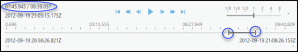

要以交互方式定义要剪辑和导出的视频片段的开头和结尾,请完成以下操作。
  1. 单击导出片段 工具。
  2. 单击时间滑块开头处的控点,并将其移动到导出视频的起始点。
  3. 单击时间滑块末尾处的控点,将其移动到片段结束的位置。
    使用时间滑块导出视频片段。
    在手动调节每个控点时查看视频回放。 时间戳将显示滑块上开始或结束剪辑控点的视频中的位置。 要将控点返回到其原始位置,请双击其中一个控点。 或者,您可以将两个控点拖动到原始视频的开头和结尾。
    随即弹出一个对话框,您可以从中指定目录和文件名称。
  4. 在对话框中,选择支持的视频文件类型,并提供文件名。
    两个控点之间的视频部分将保存在单独的文件中。

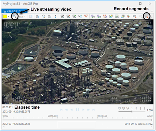

播放实时视频流
要播放实时视频流,您需要视频流的用户数据报协议 (UDP)、实时流协议 (RTSP)、安全实时传输协议 (SRTP)、实时消息协议 (RTMP) 或实时传输协议 (RTP) 地址。
注:
全动态视频播放器支持 Internet 协议版本 4 (IPv4) 地址以及 UDP 和 RTSP。 MPEG TS 流可以作为 UDP 单播或多播进行播放,且可以包括 MPEG-1、MPEG-2 和 H.264 视频解码以及 KLV 元数据解析。 RTSP 回放受使用以下任何视频编解码器的实时 RTSP 流支持:MPEG-1 视频、MPEG-2 视频 H.264、H.265 和 MJPEG。
支持 HTTP Live Streaming (HLS) 加载和播放 .m3u8 文件。 HLS 是一种基于 HTTP 的自适应比特率流通信协议,用于媒体播放器、Web 浏览器、流媒体服务器和移动设备。
确认您的宽带连接处于运行状态后,请按以下方法将实时流视频添加到地图显示:单击地图选项卡上的添加数据下拉菜单,然后单击路径中的数据。 在随即打开的从路径添加数据对话框中输入视频流的 UDP 或 RTSP 地址,然后单击添加。 实时流视频被加载到视频播放器中并开始播放。 实时流的历时指示器随视频播放实时显示。
视频播放器实时流工具
实时流视频将继续播放,并且历时指示器将显示实时流视频开始播放到现在的时间。
缓冲播放工具
视频播放控件在缓冲播放模式下启用,该模式可从视频播放器或播放器上下文选项卡上的实时流组访问。 除导出片段之外,所有视频播放器工具都已被启用,与存档视频文件的操作相同。
