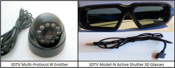

  • 3DTV Corp Generation 2 (Gen 2) 多协议 IR 发射器
  • 3DTV Corp Model-N 3D 眼镜
在开始执行以下步骤之前,请使用眼镜随附的 USB 线为 3DTV 3D Model-N 眼镜充电。

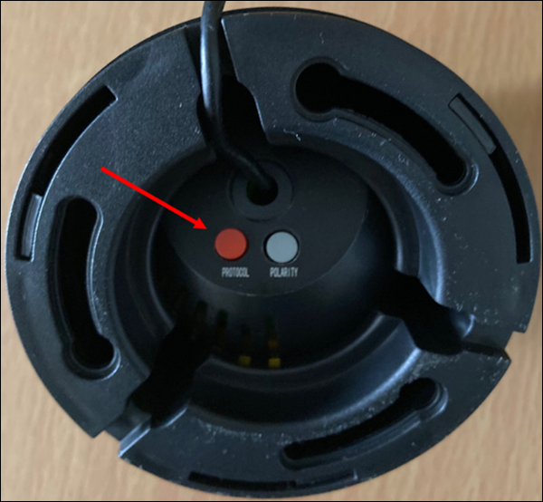

  5. 按一次发射器底部的“协议”按钮可将 LED 从红色变为橙色。
    这会将发射器与 Model-N 3D 眼镜同步。
    3DTV Gen 2 多协议 IR 发射器上的“协议”按钮
