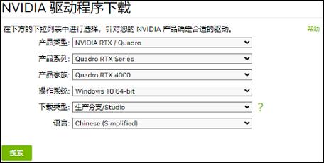

要下载最新版本的显卡驱动程序,请完成以下步骤:
  1. 打开 web 浏览器,然后转至 NVIDIA 下载驱动程序 站点。
  2. 对于 产品类型 ,单击下拉列表,然后选择在 系统信息 对话框中标识的显卡。
  3. 对于 产品系列 ,选择在 系统信息 对话框中标识的适当选项。
  4. 对于 产品 ,选择您的计算机所用的显卡。
  5. 对于 操作系统 ,选择 Windows 10 64 位 。
    NVIDIA 驱动程序下载设置
  6. 单击 搜索 。
  7. 下载通过搜索识别的驱动程序,然后将其保存到磁盘上的已知位置。

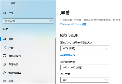

配置显示器(单精度和双精度)
要配置显示器,请完成以下步骤:
  1. 右键单击桌面,然后选择 显示设置 。
    随即显示 显示设置 窗口。
  2. 在 缩放与局部 部分的 显示分辨率 中,选择下拉列表中的 1920 x 1080(推荐) 。
    立体显示器设置
  3. 在 多显示器 部分中,确保从下拉菜单中选择 扩展这些显示器 。

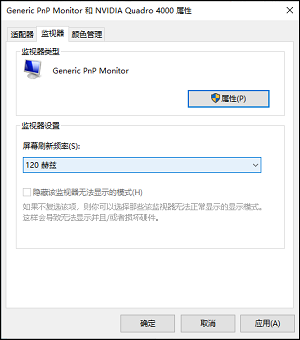

  8. 在 显示器信息 部分中,单击与 3D 显示器 ID 号对应的 显示器 1 的显示适配器属性 或 显示器 2 的显示适配器属性 。
    随即显示显示器属性窗口。
  9. 单击 监视器 选项卡。
    “监视器”选项卡
  10. 在 监视器设置 部分的 屏幕刷新频率 中,从下拉菜单中选择 120 赫兹 ,然后单击 确定 保存设置。
  11. 单击 确定 关闭显示器属性窗口。

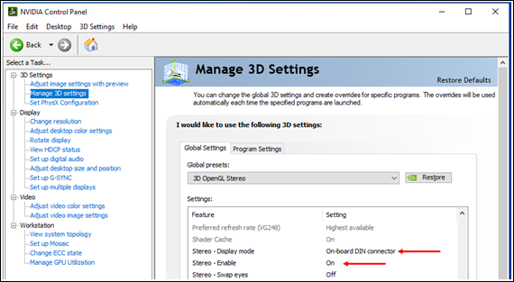

配置立体视图
要配置立体视图,请完成以下步骤:
  1. 右键单击桌面,然后选择 NVIDIA 控制面板 。
    随即显示 NVIDIA 控制面板 窗口。
  2. 在 3D 设置 类别中,选择 管理 3D 设置 。
    随即打开 管理 3D 设置 面板。
  3. 在 我想要使用以下 3D 设置 下,单击 全局设置 选项卡。
  4. 对于 全局预设值 ,从下拉列表中选择 3D OpenGL Stereo 。
  5. 确保 立体 - 显示器模式 设置为 板载 DIN 连接器 , 立体 - 启用 设置为 开 。
    NVIDIA 控制面板设置
