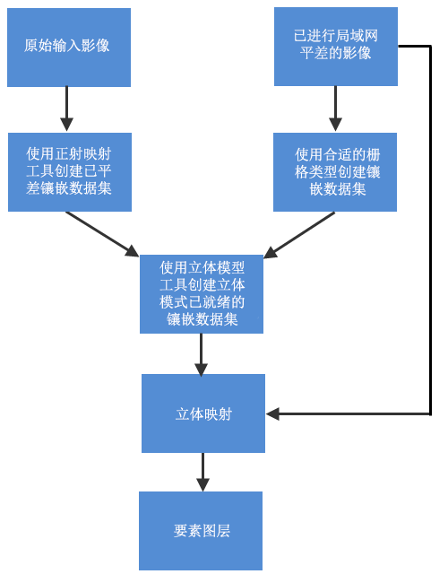

建议的立体映射工作流
如果影像已进行过几何校正,则您可以使用适当的栅格类型通过创建镶嵌数据集和添加影像来准备输入。 然后,可以使用构建立体模型工具来构建立体模型。 立体观看依赖于金字塔和统计数据;因此,建议您使用双线性插值法为影像计算统计数据并构建金字塔。

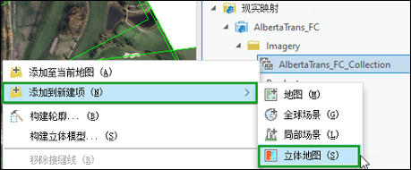

    或者,可以通过右键单击目录窗格中的镶嵌数据集,选择添加到新建项 > 立体地图,将立体模型集合添加到立体窗口。
    将立体模型集合添加到立体地图
