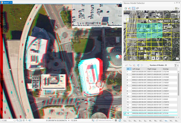

包含“立体模型选择器”窗格的立体地图视图
显示包含“立体像对图”的立体地图视图和“立体模型选择器”窗格。

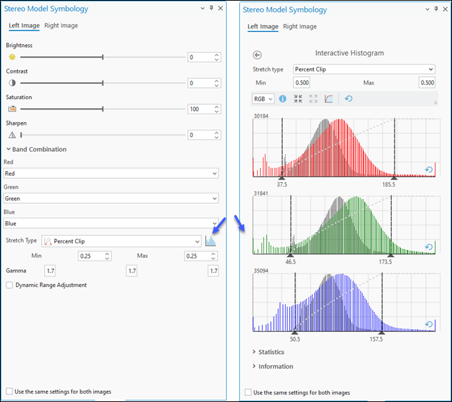

拉伸 可打开立体模型符号系统窗格,您可在此调整两个影像的影像显示设置。 您可以调整每个影像每个波段的亮度、对比度、gamma、饱和度和锐度。 此外,您还可以调整符号系统设置,如波段组合、草图类型、各个波段的直方图以及动态范围调整。 如果两个影像的设置相同,则可以选中对两个影像使用相同的设置复选框,然后同时对两个影像进行显示调整。

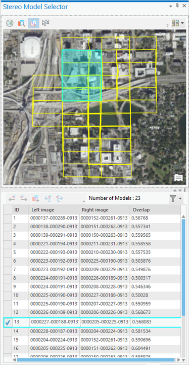

立体模型集合可以包含许多立体像对。 立体模型组具有用于选择要在立体源中使用的立体像对的工具。 模型选择器工具 可打开立体模型选择器窗格,此窗格可用于管理和选择立体像对。 该窗格的顶部显示所有立体像对在立体源中的覆盖区。 窗格底部列出了所有可用立体像对,可按面、地图范围或属性进行过滤。 有关立体模型选择器窗格的详细信息,请参阅“立体模型选择器”窗格。
“立体模型选择器”窗格
立体模型组中的其他工具提供了不同的方式以选择要使用的立体像对。 自动加载 可根据您在地图显示和立体模型元数据中的位置,显示最合适的立体像对。 当您向模型边缘平移时,下一个最佳立体像对将自动加载到立体地图视图中。 这意味着您以立体化方式工作时,无需手动推进立体对。 要打开或关闭自动加载切换按钮,请单击它或按键盘上的 M 键。

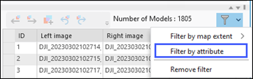

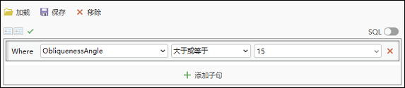

单击忽略斜角工具 过滤掉斜角大于 15 度的立体像对。 当从由像底点或倾斜图像组成的一组图像中提取要素时,该工具尤其有用。 还可以从立体模型选择器窗格的过滤器选项 中使用按属性过滤选项激活忽略斜角。
立体模型“按属性过滤”选项
按属性查询过滤
在激活忽略斜角过滤器后立体模型选择器窗格中显示的模型数将与过滤后的结果相同。 在激活后,自动加载最佳对和下一个立体模型选项将支持该过滤后的结果。 再次单击忽略斜角可将其禁用。

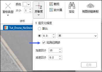

光标灵敏度页面使您可以确定每次滚动鼠标滚轮时 z 值会发生多少变化。 默认值为系统根据数据要素设置的值。 同步比例选项可用于自动将 z 值变化率与立体地图查看比例对齐。 设置 z 值变化率并选中同步比例选项后,将根据后续查看比例值自动调整 z 变化率。 例如,如果比例为 1:100,z 变化率设置为 30 厘米(0.3),则当查看比例更改为 1:1000 时,滚轮 z 变化率将调整为 3 米。 默认情况下,该选项处于未选中状态,也可以在选项对话框的 3D 输入设备选项卡上设置该选项。 它还允许您设置加速器(按 Shift 键)和减速器(按 Caps Lock 键)快捷方式将影响每次滚动鼠标滚轮时 z 值的变化。
立体 Z 灵敏度选项
您可以在导航选项页面上更改光标灵敏度的应用程序默认值。
