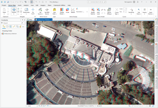

在 ArcGIS Pro 中,立体映射包括基于卫星和航空传感器平台显示和操作立体影像对的立体地图查看器。 立体显示支持多光谱、三波段和全色影像、直接对影像进行增强处理、将 3D GIS 数据与立体影像叠印、缩放和漫游以及其他方面的调整。
佩戴红色/青色立体图像眼镜、主动快门眼镜或使用被动立体设置的偏光眼镜有利于观看立体视觉效果。 在立体像片模式下,立体地图使用立体模型中的左右两个影像来建立立体显示,其中左影像中的一个波段对应于红色通道,右影像中的两个波段对应于青色通道。
立体图像模式下的立体地图视图
立体图像模式下的立体地图视图。 立体影像对由 Vexcel 提供。
