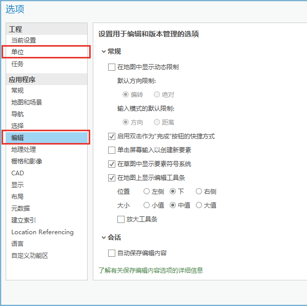

编辑选项
编辑选项 对话框启动器 启动器 可以访问工程和应用程序设置并进行编辑。
“选项”对话框

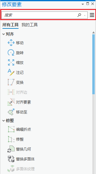

修改要素
修改要素 窗格 修改要素 包含用于修改要素的完整编辑工具集合。 在 我的工具 选项卡上,可以创建用于快速访问的自定义工具集合。 编辑 选项卡的 工具 组中还会显示之前自定义的集合。
修改要素

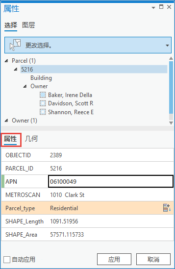

属性
属性 属性 将打开编辑要素属性和相关记录的任务窗格、修改注记属性并管理文件附件。
“属性”窗格

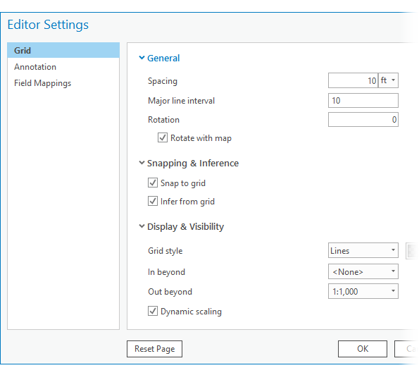

编辑器设置
可使用 编辑器设置 对话框启动器 启动器 配置特定编辑工具的设置,包括编辑格网、随沿要素注记工具和属性字段映射。
编辑器设置对话框

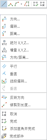

构造快捷菜单
如果在工具条处于活动状态时右键单击地图,工具条将变为迷你工具条,并显示在包含创建和约束新几何命令的快捷菜单的上方。
快捷菜单
