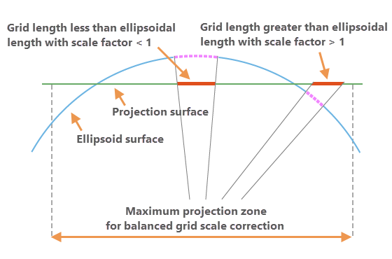

格网比例因子
格网比例因子可用于转换椭圆体表面和投影的格网平面上的大地距离之间的距离。 该因子根据点的 x,y 位置和投影表面的属性计算得出。
格网比例因子

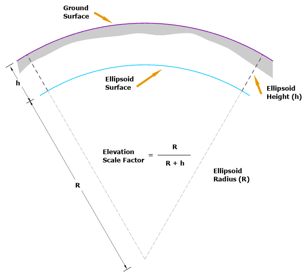

高程因子
高程因子可用于转换椭圆体表面上的大地距离和水平地面距离之间的距离。 该因子根据点的 z 高程计算得出。
高程因子

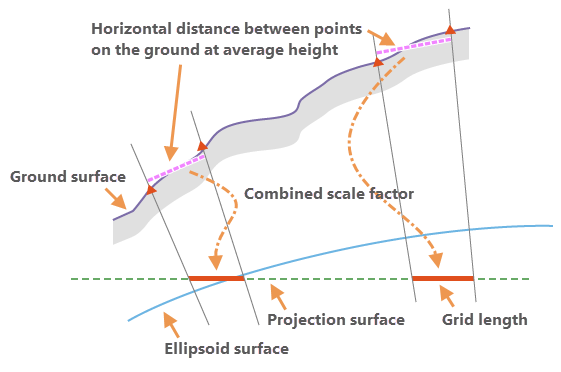

组合比例因子
可以使用格网比例因子和高程因子将应用的距离系数值作为组合比例因子计算得出。 组合比例因子是格网比例因子和高程因子的乘积。
这两个比例因子可以校正由于地球曲率和椭圆体表面上方测量距离相对于投影表面的地面高度引起的组合线性变形。
组合比例因子
