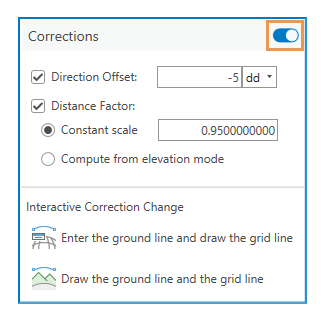

    或者,将鼠标悬停在按钮上直到出现弹出对话框,单击 校正 切换按钮,然后将指针移回地图。
    校正切换按钮

例如,如果将方向偏移设置为 -5°,并且使用地面到网格感知工具输入的地面方向为 N40°E,则会在 N45°E 处创建或约束新线段。 如果启用了 COGO 要素,则将 N40°E 写入 Direction 字段。

  2. 选中或不选中 方向偏移 复选框。
    选中
    使用地面到格网工具时,按指定值旋转线段。
    未选中
    使用地面到格网工具时,不旋转线段。
  3. 单击 方向偏移 下拉箭头并设置 方向单位 。
  4. 单击 方向偏移 文本框,并键入指定单位的偏移角度。
  5. 要关闭对话框并保存设置,请单击地图。

例如,如果将距离因子设置为 0.95,并使用地面到格网感知工具输入的地面距离为 100 英尺,则会创建或将新线段限制为 95 英尺。 如果启用了 COGO 要素,则将 100 英尺写入 Distance 字段。

  2. 选中或不选中 距离系数 复选框。
    选中
    使用地面到格网工具时,按指定值缩放线段。
    未选中
    使用地面到格网工具时,不缩放线段。
  3. 单击以下方法之一来配置距离因子值的指定方式。
    恒定比例
    按指定比例因子对所有距离进行缩放。 单击文本框并输入比例因子。
