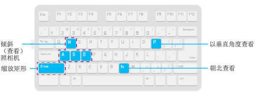

用于增强“浏览”工具的快捷键
与视图进行交互时使用的其中一种重要工具便是浏览工具
。 以下键专门分配给浏览工具,只能与此工具一同使用。 按此键可执行操作,完成操作后松开此键即可。 像 P 和 N 这样的键盘快捷键是按键和释放键,可以自动调整视图。 这不同于旋转照相机和缩放,这些操作需要在按住键的同时使用浏览工具来更新视图。
| 键盘快捷键 | 操作 | 注释 |
| P | 在 3D 场景中,从正上方向下(垂直)观看。 | 按一下此键,视图将自动平移,变为垂直向下显示您的数据。 |
| N | 将视图调整为指向北方。 | 如果已旋转视图,请重置方向,使其朝向北方。 |
| Shift + 拖动 | 通过绘制矩形放大。 | |
| Shift + 单击 | 使指针位置居中并放大。 | |
| Ctrl + 单击 | 以指针位置作为视图中心。 | 在 2D 环境下,这将使视图居中。 在 3D 环境下,相机会转向中心并显示该位置。 |
| W | 在 3D 场景中,向上倾斜相机。 | 类似于从固定点倾斜相机。 |
| S | 在 3D 场景中,向下倾斜相机。 | 类似于从固定点倾斜相机。 |
| A | 逆时针旋转相机。 | 此行为是相机倾斜或旋转。 |
| D | 顺时针旋转相机。 | 此行为是相机倾斜或旋转。 |

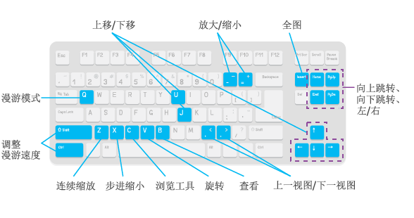

与活动工具无关的导航键盘快捷键
无论哪种工具处于活动状态,以下键盘快捷键都始终可用。 无论想要导航并返回到先前范围,还是执行选择、编辑或测量任务并需要改变视角,都只需使用这些导航快捷键。
键盘快捷键 |
操作 |
注释 |
插入 |
缩放至全图范围。 |
连字符 (-) |
缩小。 或者,可以使用数字键盘上的减号 (-)。 |
等号 (=) |
放大。 或者,可以使用数字键盘上的加号 (+)。 |
Ctrl+Alt+S |
激活选择工具。 |
Ctrl+Alt+C |
激活浏览工具。 |
C |
使用浏览工具覆盖活动工具。 |
使用其他工具执行其他任务时,按住 C 可使用浏览工具。
在使用其他工具进行居中并放大或居中操作时,请分别按下 C+Shift 或 C+Ctrl。 |
Alt + 单击内容窗格中的图层 |
缩放至图层范围。 |
Z |
持续缩放。 |
按住 Z 键同时拖动鼠标按钮,以将活动工具更改为连续放大或缩小模式。 |
X + 单击 |
逐步缩小。 |
单击以从数据逐步缩小。 |
X + 拖动 |
通过绘制矩形缩小。 |
单击并绘制一个框,以便按比例缩小并使绘制区域居中。 |
V + 拖动 |
围绕一点旋转。 |
按住 V 键同时单击并拖动,以围绕您单击的枢轴点旋转。 |
V + 方向键 |
围绕视图中心旋转。 |
按 V 并按上箭头键、下箭头键、左箭头键或右箭头键来围绕视图中心旋转。 |
O |
将视图定向为北。 |
在 3D 场景中,除了定向为北之外,视图还将旋转为垂直向下观看。 |
B + 拖动 |
在 3D 场景中环视。 |
在 3D 场景中,按住 B 键同时单击并拖动,以转动相机并从您单击的位置进行环视。 |
B + 方向键 |
从当前位置向周围环视。 |
在 3D 场景中,按下 B 键同时按下上箭头键、下箭头键、左箭头键或右箭头键,以操纵相机围绕当前位置进行环视。 |
逗号 (,) |
转至上一视图。 |
句号 (.) |
转至下一范围。 |
Q |
漫游。 |
按住 Q 键同时移动指针。 在 2D 中,视图将沿所指示的方向平移。 指针距离视图中心越远,平移的速度越快。 在 3D 中,当视图沿指针所指示的远离视图中心的方向平移时,将保留相机的方位角和高度角。 |
Shift+Q |
降低漫游速度。 |
Ctrl+Q |
提高漫游速度。 |
方向键 |
向左、向右、向上或向下移动视图。 |
您可根据需要重复按方向键来进行平移微调,也可按住方向键同时沿某一方向移动指针。 |
Shift+方向键 |
使用方向键移动视图时,进行小幅移动。 |
U |
沿向上远离视图的方向移动。 |
在 2D 中,这类似于持续缩小。 在 3D 中,相机会垂直抬起。 |
J |
沿向下靠近视图的方向下移。 |
在 2D 中,这类似于持续放大。 在 3D 中,相机会垂直向下移动。 |
向上翻页键 |
向上移动一个屏幕大小。 |
在 2D 中,向前平移一个屏幕宽度。 在 3D 中,相机在保持相机角度和高度不变的同时会向前移动一个屏幕宽度。 |
向下翻页键 |
向下移动一个屏幕大小。 |
在 2D 中,向下平移一个屏幕宽度。 在 3D 中,相机在保持相机角度和高度不变的同时会向下移动一个屏幕宽度。 |
主页 |
向左移动一个屏幕大小。 |
在 2D 中,向左平移一个屏幕宽度。 在 3D 中,相机在保持相机角度和高度不变的同时会向左移动一个屏幕宽度。 |
End |
向右移动一个屏幕大小。 |
在 2D 中,向右平移一个屏幕宽度。 在 3D 中,相机在保持相机角度和高度不变的同时会向右移动一个屏幕宽度。 |
Esc |
取消地图绘制。 |
F5 |
刷新活动视图。 |
Ctrl+F5 |
清除缓存并刷新活动视图。 |
Ctrl+F |
打开定位窗格。 |
要了解有关定位窗格的详细信息,请参阅在地图上查找地点。 |
