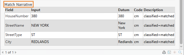

  4. (可选)右键单击列表中的候选项,然后选择显示详细信息以查看弹出窗口窗格中有关地理编码结果的详细信息。
    向下滚动到弹出窗口窗格的匹配叙述部分,查看有关匹配候选项的匹配叙述。
    “显示详细信息”弹出窗口中的“匹配叙述”结果
    重要信息:
    包括匹配叙述属性的默认定位器设置为否。如果您没有在上图的弹出窗口窗格中看到匹配叙述部分,您可能需要检查定位器设置。 打开定位器属性并导航至地理编码选项,在匹配选项下确保包含匹配叙述设置为是。

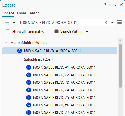

    如果地址匹配,则地址候选项在列表中显示在返回它们的定位器下,并且在地图上显示为标注点。 匹配的输入地址最先列出,后跟显示相关要素数的要素类型标头。 与输入地址有关的要素列表位于标头下方。
    使用“范围内搜索”控件的子地址计数和结果

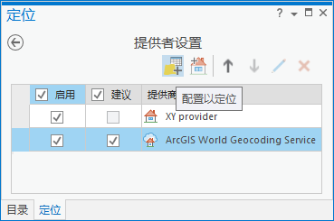

    1. 单击选项按钮 ,然后单击提供商设置。
      定位窗格会显示可用定位提供者列表。 还有一个定位器列表,其中包含从门户连接自动添加的定位器,以及您手动添加的定位器。
      查找窗格的设置选项卡
      注:
      已经添加到地图的图层或表不会自动显示在定位窗格中。 您必须首先对其进行配置以便搜索。
    2. 单击配置以供定位按钮 以将图层或表从地图添加到定位窗格中。

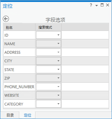

      定位窗格会为您所选择的图层或表显示“配置以供定位”视图。
      配置以供定位视图
    4. 针对您希望搜索的任何字段,选择全文等于,以执行不区分大小写的全文搜索;选择全文开头为,以执行不区分大小写的全文前缀搜索;选择等于,以执行精确搜索;选择开头是,以仅针对字段的开头部分执行区分大小写的搜索;或选择包含,以执行近似搜索。

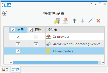

    5. 如需保存您的搜索配置,请单击该窗格顶部的保存并返回到提供者设置按钮 。
      系统随即会显示一条消息,提示您应为针对搜索配置的字段创建索引。 如果您的数据集较大且您需要经常对其进行搜索,则创建索引会使性能得到提高,因此,该操作十分有帮助。
      定位窗格中可显示提供者设置视图,且您新配置的图层或表将显示在提供者设置列表当中。 您可以在该列表中更改定位提供者的顺序,该操作能够确定执行搜索的顺序,以及将结果返回并显示在定位窗格中的顺序。
      已添加图层“定位”窗格的“设置”选项卡
