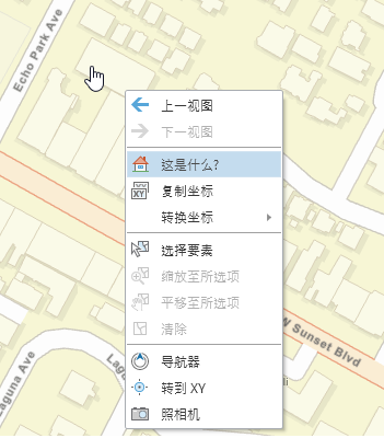

  1. 在地图上平移或缩放到要在其中标识地址或地点的位置,然后右键单击地图上的某个位置。 在显示的快捷菜单中选择这是什么?。
    选择“这是什么?”工具

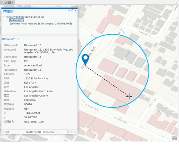

    随即显示一个弹出窗口,其中显示最靠近您右键单击位置的地址、地点或交叉路口的信息。
    “这是什么?”工具弹出结果,单击带有十字线的位置并固定匹配的位置
    如果返回了不止一个结果,则可以单击弹出窗口底部的箭头以浏览这些结果。

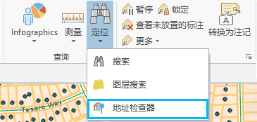

  1. 在地图选项卡的查询组中,单击定位下拉菜单。
  2. 选择地址检查器。
    选择“地址检查器”工具

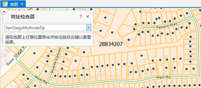

    地址定位器工具叠加窗口随即显示在视图的左上角。
    在地图视图中打开的“地址检查器”工具叠加窗口

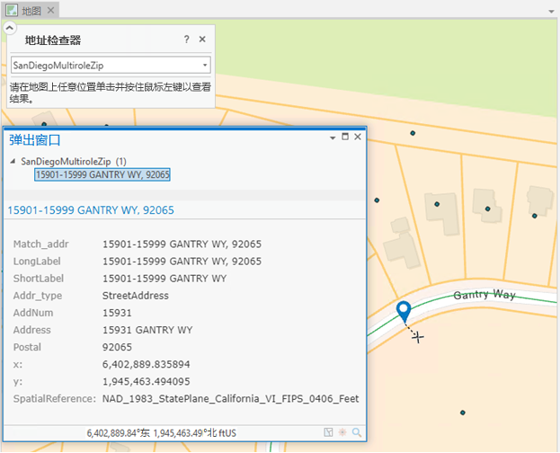

  5. 单击地图中的任意位置。
    随即显示一个弹出窗口,其中显示最靠近您单击位置的地址或地点的信息。 屏幕上还会显示一个十字光标(显示单击的位置)和一个图钉(显示与其相匹配的位置)。
    “地址检查器”弹出窗口、十字光标和匹配结果的位置
