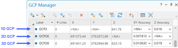

除了导入外,还可以通过单击手动添加 GCP 按钮 将 GCP 手动添加到 GCP 管理器窗格。 选择后,新行将添加到 GCP 管理器表中。 GCP ID、X、Y 和 Z 字段可以使用相应的坐标信息进行编辑或更新。 XY Accuracy 或 Z Accuracy 字段可用于将 GCP 分类为 1D、2D 或 3D 点。 当重分类 GCP 时,请使用以下指南:
  • 一维 (1D) GCP - 仅具有垂直或 z 值的 GCP。 此 GCP 类型的 XY Accuracy 字段必须设置为 NA,并且仅在 Z 字段中输入高度或 z 值。
  • 二维 (2D) GCP - 仅具有 x,y 值(东向和北向)的 GCP。 此 GCP 类型的 Z Accuracy 字段必须设置为 NA,并在相应字段中输入 x,y 值。
  • 三维 (3D) GCP - 具有 x,y 和 z 值(东向、北向和高度)的 GCP。
    注:
    双击每个字段以在 GCP 管理器中输入 3D 值。 要将 3D GCP 转换为 1D 或 2D GCP,请将 XY Accuracy 或 Z Accuracy 字段设置为 NA。
具有 1D、2D 和 3D GCP 的 GCP 管理器
显示具有 1D、2D 和 3D GCP 的 GCP 管理器。
使用手动添加 GCP 按钮 将 2D 或 3D GCP 坐标输入到 GCP 管理器表中后,待处理的 GCP 符号将显示在 2D 地图视图中,并突出显示 GCP 位置。 所显示 GCP 位置的准确性将直接关系到地图的准确性。 建议使用调查员提供的显示 GCP 位置的描述或影像来指导点识别和测量。 不含 x,y 值的 1D GCP 将不会显示在地图上。

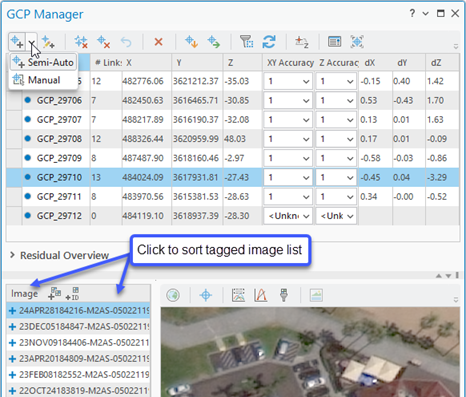

标记和排序 GCP
在 GCP 管理器中选择第一个 GCP 会导致在图像预览部分中列出重叠图像的列表。 手动定位并标记列表中第一幅图像中的 GCP 将导致使用图像相关性在相应图像中自动标记相同的 GCP。
注:
虽然 GCP 自相关可以使用半自动 在单个影像上标记 GCP,但建议在使用半自动标记第三个图像之前,至少手动 标记两个影像。
如果在自相关过程中并非所有图像都经过标记,则手动标记未标记的图像将导致再次尝试对未完成的图像进行自相关。
图像被标记后,单击图像列表菜单栏上的 Image 将按质量分数从低到高对图像列表进行排序。 再次单击 Image 将会反转排序顺序。
GCP 管理器, 重新排序列表
