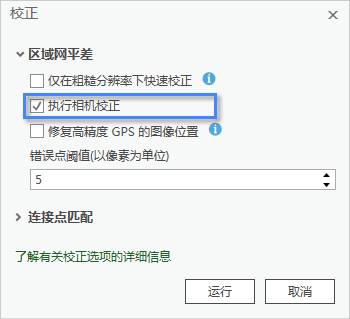

“照相机校准”表
此表列出了用于校正的照相机校准信息。 此信息将在配置正射映射工作空间时随照相机表一同提供,或者在选中校正对话框中的执行照相机校准时进行计算。
“校正”对话框中的“执行照相机校准”选项
此表仅在航空和无人机影像报告中列出。 “照相机校准”表中的字段如下所示:
