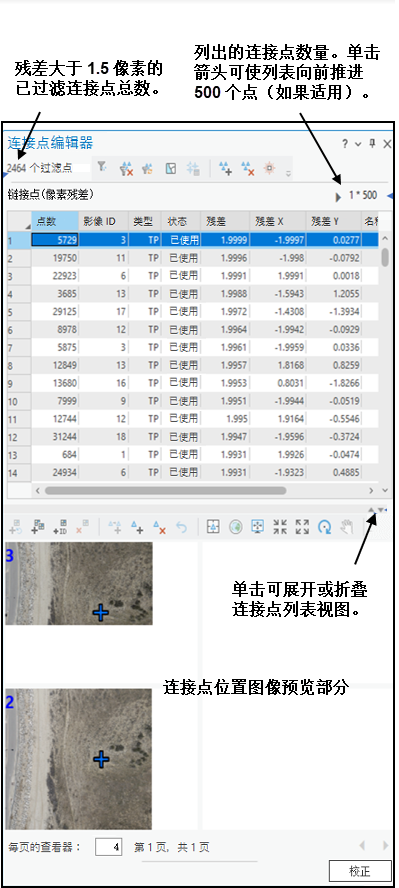

连接点编辑器位于管理连接点下拉菜单中。 其中列出了连接点以及在关联图像上高亮显示连接点位置的预览部分。 首次打开时,连接点编辑器使用系统定义的查询列出残差大于 1.5 像素的连接点,按降序排序。 这允许查看残差最高的点,这些点可能需要进行编辑以提高区域网平差精度。 满足残差查询要求的总连接点数将在连接点编辑器窗口的顶部显示。 连接点列表将显示默认查询结果中的前 500 个点。 其他点可按 500 增量加载到列表视图,方法为单击位于窗口顶部的加载其他点按钮。

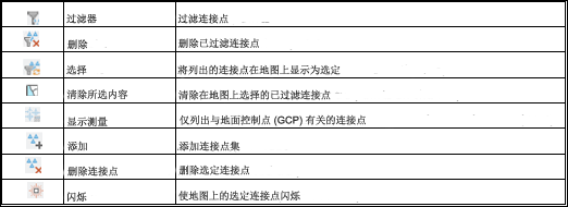

在连接点编辑器窗口中,单击感兴趣字段以按升序或降序对连接点进行排序。 列表上方的工具栏包含以下按钮,用于支持连接点编辑:
连接点编辑按钮

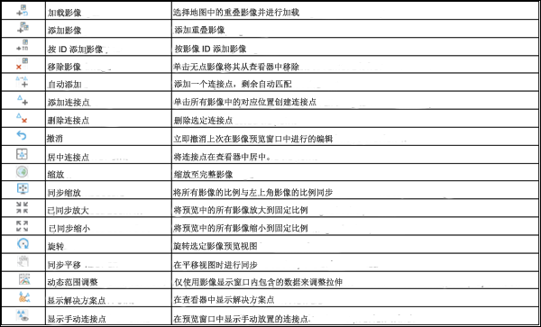

图像预览窗口上方的工具栏包含以下按钮:
其他连接点编辑按钮

    随即显示连接点编辑器窗口,其中列出了残差大于 1.5 像素的连接点,按降序排序。

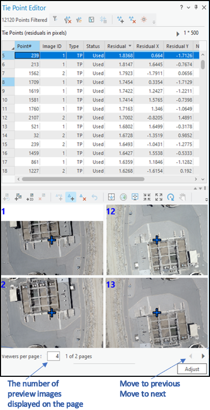

  2. 从列表中选择感兴趣的连接点,以在预览部分中自动填充包含连接点的相关图像。
    在预览部分中,将在窗口顶部显示与锁定连接点有关的图像 ID 属性。
    注:
    如果出现连接点的图像数大于每页的浏览量值,则将在后续页面中渲染其他图像。 使用移至下一页或上一页按钮使预览窗口前进以查看其他影像。
