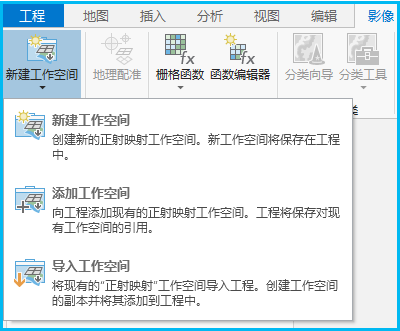

您可根据无人机影像、卫星影像(通过有理多项式系数 [RPC] 照相机模型)、数字航空影像、扫描的航空摄影或现有镶嵌数据集创建正射映射工作空间。 正射映射工作空间的类型可定义用于处理该类型图像的方法和算法。 在为数据创建正射映射工作空间时,请选择相应的类型。 影像选项卡上的新正射映射工作空间向导允许您通过图像集合或现有镶嵌数据集创建正射映射工作空间,还允许您对现有正射映射工作空间进行导入或添加。
影像选项卡上的新工作空间按钮
该向导可指导您完成创建正射映射工作空间的整个过程,您可以在过程中输入名称、描述和工作空间类型等定义工程的信息,在本例中,类型为正射映射。 向导窗格可根据工作空间的传感器数据类型设置(例如无人机或卫星)显示相应的选项,例如源影像集合、照相机或传感器模型文件的位置以及空间参考系统。
