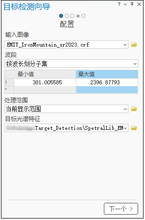

“目标检测向导”的第一步是配置页面,可在其中设置输入影像、输入光谱、定义处理范围和光谱范围。
“配置”页面的设置如下所述。
输入影像 - 输入影像可以是多波段或高光谱影像。
波段 - 指定要包含在分析中的波段。 其中包括以下选项:
全部使用 - 使用输入影像中的所有波段。 这是默认设置。
按 ID 划分子集 - 根据 ID 范围选择波段。 这通常是波段编号。
按波长划分子集 - 根据波长范围选择波段。
按名称划分子集 - 根据波段名称选择波段。
当您选择对影像数据进行子集划分时,将出现一个对话框供您指定一个波段、多个波段、波段范围、多个波段范围或单个波段和波段范围的混合。 使用下拉列表选择波段。 要指定波段的范围,请选择范围的最小值和最大值。 通过按键盘上的 Enter 键添加更多波段或波段组合。
处理范围 - 指定分析的范围。 其中包括以下选项:
全图 - 使用整个输入影像的范围。 这是默认设置。
当前显示范围 - 使用当前显示范围。
选择地图中的图层作为处理范围。
浏览到定义范围的已保存的 shapefile。
目标光谱特征 - 目标材料的光谱特征。 目标光谱特征可以包括在光谱特征库中。
注:
目标光谱特征将包括光谱库中的所有光谱特征,因此它们应是感兴趣材料特定的特征。
单击下一步移至工作流的下一步。

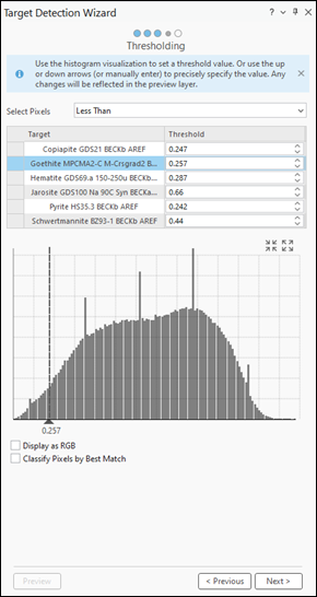

阈值
您可通过阈值页面过滤得分栅格中与目标最匹配的像素。 当页面出现时,将显示得分栅格的直方图,以及设置阈值的控件。 预览图层将添加到应用了默认阈值的地图中。
使用直方图控件设置阈值,以识别得分栅格中的异常。 通过输入值或使用增加或减少控件微调来设置阈值。 单击一次可将阈值更改 0.001;继续按增加和减少控件可以使用更大的增量进行更改。
您还可以通过按下直方图显示中的控件并沿直方图滑动来调整阈值。 使用缩放控件放大和缩小直方图。 通过此功能,您可以交互方式微调阈值。
注:
直方图显示经过优化,使您能够以交互方式选择阈值。 虽然直方图值是正确的,但是可以优化直方图的形状以容纳异常,同时保持大部分直方图值的形状。
当您以交互方式调整直方图上的阈值时,结果将以预览形式显示在地图中的得分栅格上。 首次设置阈值时,单击预览以在地图中显示结果。 启用预览后,对阈值的任何调整都将以交互方式显示在地图上。

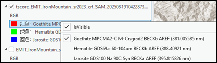

在多个目标的情况下,在列表中选择一个目标,显示和直方图控制将更新为该目标对应的波段。 (可选)您可以使用显示为 RGB 复选框来更新使用 RGB 显示的预览。
提示:
如果预览图层被禁用或从地图中移除,请单击预览按钮以重新生成。
如果要重置预览图层,请从地图中移除该图层,然后单击预览按钮以重新生成。
通过右键单击波段名称并选择目标材料,可以在内容窗格中更改 RGB 的波段。

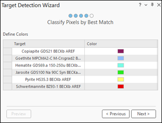

一个像素可以具有多个匹配的目标。 如果要仅使用一个目标对像素进行分类,请选中按最佳匹配分类像素复选框。 此操作将打开按最佳匹配分类像素对话框。
按最佳匹配分类像素
通过选中按最佳匹配像素分类复选框,可以启用此页面。 它为每个像素确定具有最佳得分的目标,并为每个目标定义颜色。
单击色块以指定相应目标的颜色。
