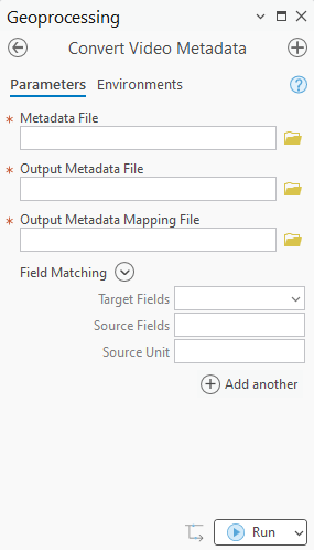

    “转换视频元数据”工具
    地理处理工具窗口随即出现,其中包含必填字段和字段匹配输入项。
使用转换视频元数据元数据工具
  1. 对于元数据文件参数,单击浏览按钮并选择您的输入 .csv 文件。
  2. 为输出元数据文件参数或输出元数据映射文件参数提供名称。

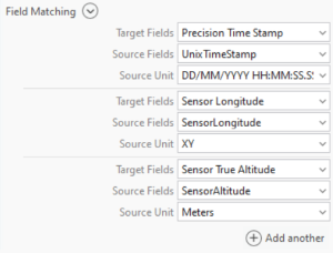

  3. 在字段匹配参数中,使用目标字段下拉箭头选择第一个需要转换的字段。 或者,您可以单击字段匹配标题旁边的展开箭头,以一次性选择多个字段。
    字段列表
  4. 使用源字段下拉列表选择相应的源字段。 源字段列表包含源 .csv 文件中的所有字段名称。
  5. 使用源单元下拉列表选择与源 .csv 文件匹配的相应源单元和格式。
    字段匹配
    字段匹配输入,将目标字段与源字段和源单元进行匹配。
