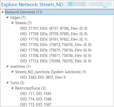

  • 网络元素 - 窗口上半部分显示浏览网络工具在地图中识别的网络元素。 这些元素按边、交汇点和转弯等元素类型进行分组。 元素列表中的每个元素由元素 ID (EID) 及其关联的源要素的对象 ID (OID) 表示。 如果网络数据集的垂直连通性策略为高程字段,则元素项目标题还包含每个网络元素的关联源要素端点的逻辑高程值。 例如,在下面高亮显示的边中,Elev (0,1) 分别表示其“自”和“至”端点处的逻辑高程。
    网络元素

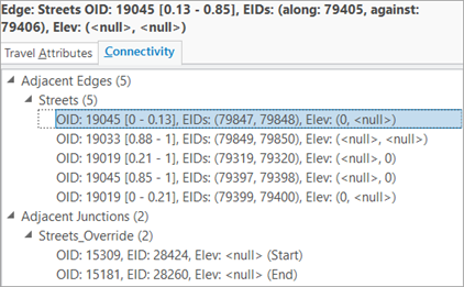

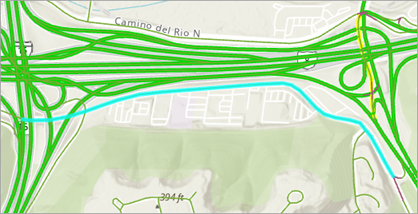

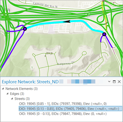

    如果边源使用任何折点组连通性策略,则该源的某些边元素将仅覆盖其关联源要素几何的部分几何。 例如,OID: 19045 [[0.13 - 0.85]], EIDs:(79405,79406) 表示此边仅覆盖边沿线 13% 到 85% 的源要素几何。 其他两个边元素 OID: 19045 [0.85 - 1], EIDs:(79397,79398) 和 OID: 19045 [0 - 0.13], EIDs:(79847,79848) 将覆盖具有 OID: 19045 的源街道要素的其余部分。 以下示例高亮显示了由这三个边元素组成的源要素。
    覆盖 13% 到 85% 的源要素的部分边
    以青色高亮显示的源要素

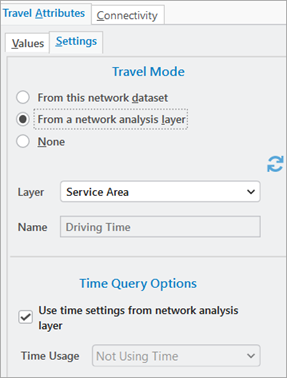

      • 设置 - 在此选项卡上,、可以指定出行方式的源和时间查询选项。
        在出行模式部分中,可以选择出行模式源是来自网络数据集还是来自网络分析图层。
        • 来自此网络数据集 - 选择此选项后,可以从名称下拉列表中选择在当前网络数据集上定义的可用出行模式。
          在“设置”子选项卡上更改出行模式设置。
        • 来自网络分析图层 - 选择此选项作为源时,可以从包含地图中共享同一本地网络数据源的所有网络分析图层的图层下拉列表中选择网络分析图层。 名称选项已禁用,并显示所选网络分析图层中出行模式的名称。
          作为出行模式源的网络分析图层
        • 无 - 不使用出行模式。
        在时间查询选项部分,可以从使用时间下拉列表中选择选项以应用查询设置,从而进一步配置用于更新显示的出行属性值的活动网络元素查询。
        时间查询选项
        当出行模式源是此网络数据集时,使用时间是可编辑的,除非出行模式源是网络分析图层并且选中使用网络分析图层的时间设置。 根据所选的使用时间,还可以配置其他时间查询选项。 您也可以使用要应用于查询的源网络分析图层的时间设置。 如果在其功能区或属性页面中编辑了与查询相关的源网络分析图层属性,则会自动重新查询出行属性值。 但是,在某些情况下,无法识别源网络分析图层出行模式或时间设置的属性更改。 如果发生这种情况,可以从源网络分析图层显式刷新查询设置,并使用重新查询出行属性值按钮 强制重新查询具有这些设置的出行属性。

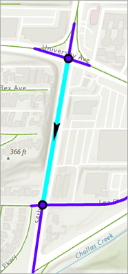

边
该图显示了所选街道之一。
地图显示中的所选街道

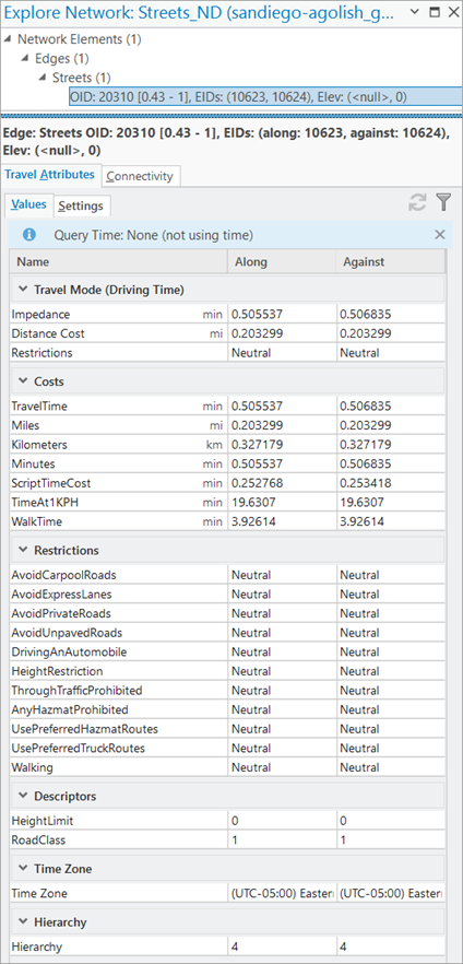

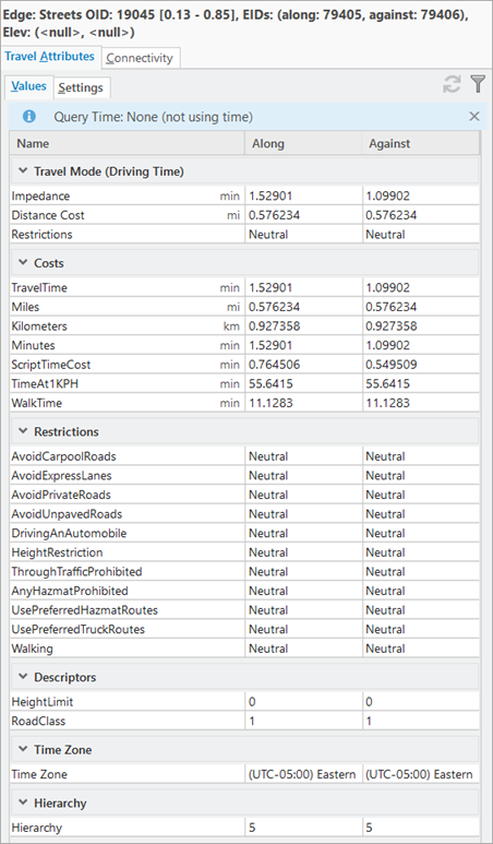

出行属性选项卡的值子选项卡显示了与此街道关联的不同出行属性。
与所选边元素关联的出行属性

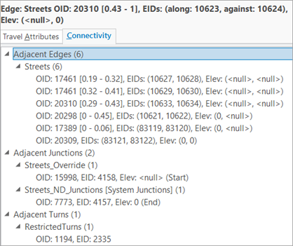

连通性选项卡显示了与所选街道互连的相邻要素(街道、交汇点和转弯)。 在连通性选项卡上双击元素时,该元素将变为新的主要元素。
与所选边相邻的其他元素

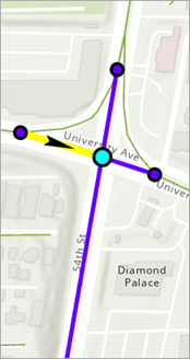

交汇点

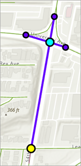

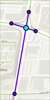

该图显示了所选交汇点。
在地图显示中选择的交汇点

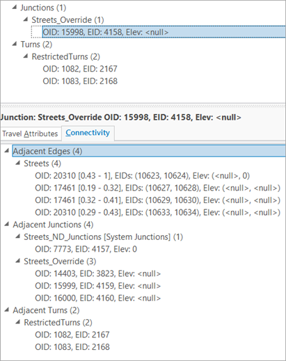

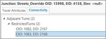

切换到连通性选项卡。 将显示与所选交汇点互连的其他网络元素。 在此示例中,共有五个相邻街道、五个相邻交汇点和一个转弯与此交汇点相关联。
与转弯关联的元素 ID 和源要素类 ID 在“浏览网络”窗口中显示

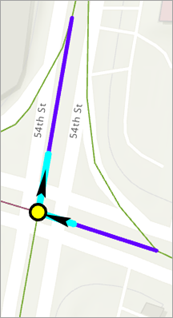

在同一交汇点仍处于选中状态的情况下,图中显示了高亮显示的相邻街道。 箭头表示高亮显示的相邻边的随沿方向。
与所选交汇点相连的五个相邻街道之一

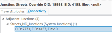

在此图中,高亮显示的相邻交汇点是五个相邻交汇点之一。
五个相邻交汇点之一与所选交汇点相连
与所选相邻交汇点元素关联的元素 ID 和源要素类 ID

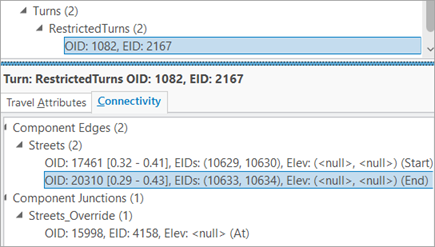

转弯
该图显示了所选转弯。
在地图中选择的转弯元素

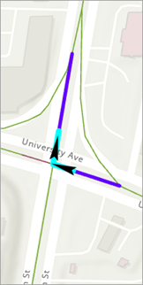

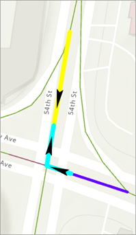

该图突出显示了转弯的组成街道之一。

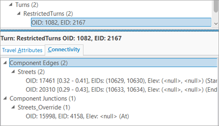

起始和结束街道与地图中的选定转弯元素互连
与高亮显示的转弯元素相连的起始和结束街道属性
