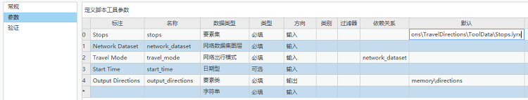

定义工具参数
下图显示了为 GetTravelDirections 工具定义的各种参数:
GetTravelDirections 工具参数
显示了 GetTravelDirections 工具参数。
该工具为 stops 参数使用了 Feature Set 数据类型。 此举增加了 以交互方式指定输入停靠点 的功能。 要素集的方案和符号系统是根据 ToolData 文件夹中的 Stops.lyrx 文件定义的。 这使您不仅可以强制执行仅使用点几何来指定输入停靠点的约束,还可以预定义输入支持的属性字段集。 如果您未定义方案,则您服务的用户可以为要素集指定任何几何类型。
注:
为要素集指定方案不会阻止您服务的用户传递不受支持的字段。 在工具的执行过程中,您可以列出提供给服务的所有输入字段,并确定该工具在获取未在方案中定义的字段时的行为方式。 在大多数情况下,您可以忽略未在方案中定义的字段。
该工具为 network_dataset 参数使用了 Network Dataset Layer 数据类型。 因此,您可以使用地图中的网络数据集图层来指定网络数据集。 用于指定网络数据集的其他有效数据类型包括 Network Dataset 和 Network Data Source 。 Network Data Source 数据类型允许您指定磁盘上的网络数据集、地图上的网络数据集图层或配置了路径服务的 ArcGIS Online 或 ArcGIS Enterprise 门户的 URL。 在此示例中,您不希望使用门户中的路径服务来运行分析,因此您不应选择 Network Data Source 数据类型。 Network Dataset 数据类型允许您仅使用网络数据集的磁盘位置路径来指定网络数据集。 尽管 GetTravelDirections 工具可以使用通过路径指定的网络数据集,但不建议这样做;原因是该工具会为每个请求连接到网络数据集,该过程很慢且会增加请求的响应时间。
提示:
使用网络数据集图层可提升整体工具执行时间,原因是网络数据集图层可使网络数据集的连接保持在打开状态。 而如果从网络数据集的磁盘位置引用网络数据集,则只会在每次执行工具时建立与网络数据集的连接,这将降低使用该工具创建的地理处理服务的性能。
该工具为 travel_mode 参数使用了 Network Travel Mode 数据类型。 network_dataset 参数将被设置为 network_travel_mode 参数的依赖项。 这样,该工具即可读取网络数据集上定义的出行模式,并将其名称作为 travel_mode 参数支持的可能值的列表进行填充。
该工具为 start_time 参数使用了 Date 数据类型。 此参数为可选参数,且未定义默认值。 在该工具的执行过程中,如果为 start_time 参数传递了一个值,则该值将用于结合根据针对该日期-时间值观测到的历史交通模式得出的行进速度来计算行进时间。 如果没有为 start_time 参数传递任何值,则该工具将根据固定的行进速度来计算行进时间。
该工具为 output_directions 参数使用了 Feature Class 数据类型。 可通过设置该参数的 Direction 属性来将其标记为输出参数。 此参数的默认值将指定将输出写入 基于内存的工作空间 中的要素类。
