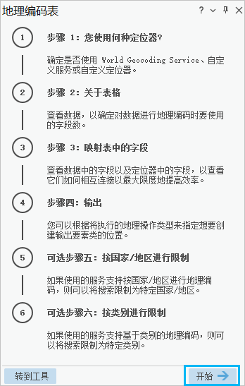

    地理编码表 窗格随即出现。
  3. 在 地理编码表 窗格中,单击 开始 。
    “地理编码表”窗格

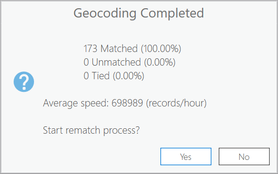

    处理完成后,会显示一条消息,询问是否要重新匹配。
  13. 单击 否 ,因为所有位置均已正确匹配。
    “地理编码已完成”消息

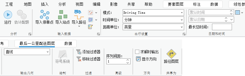

  1. 在 内容 窗格中,选择 Last Mile Delivery 图层以启用选项卡。
    “最后一公里配送图层”功能区
  2. 单击 最后一公里配送图层 选项卡,然后在 输入数据 部分中,单击 导入停靠点 按钮 导入停靠点 。

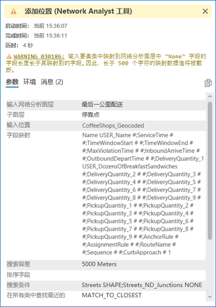

  8. 单击 确定 。

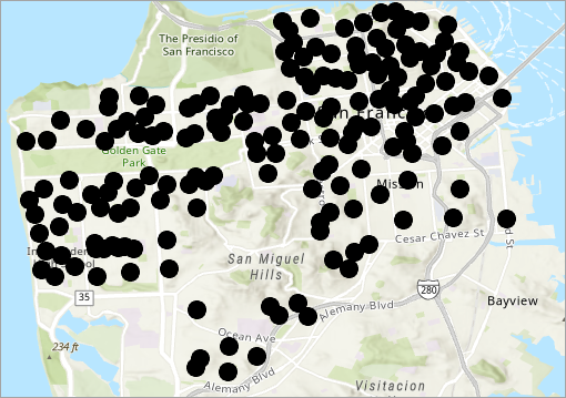

    咖啡店将添加到 Orders 子图层。
    Orders 子图层上的咖啡店
    系统显示一条警告消息,提示地理编码处理导致 CoffeeShops_Geocoded 要素类中的 Name 字段对于 Orders 子图层中的 Name 字段而言过长。 关闭警告消息窗口,因为名称并不超长。
    警告消息

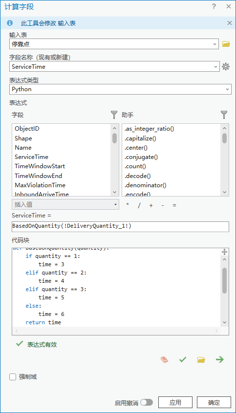

    在步骤 11 和 12 中,您将根据特定咖啡店订购的三明治数量计算服务时间。 订购数量以打为单位,配送所需时间以分钟为单位。 如果咖啡店订购了一打、两打或三打三明治,相应地,所需配送时间为 3 分钟、4 分钟或 5 分钟。 任何超过三打的订单都需要 6 分钟来配送到咖啡店。
  11. 将 ServiceTime 值设置为 BasedOnQuantity(!DeliveryQuantity_1!) 。
  12. 使用以下内容作为 代码块 :
    def BasedOnQuantity(quantity):
        if quantity == 1:
            time = 3
        elif quantity == 2:
            time = 4
        elif quantity == 3:
            time = 5
        else:
            time = 6
        return time
    窗口应与以下界面类似:
    已填充参数的“计算字段”对话框
  13. 单击复选标记以验证表达式。
  14. 单击 确定 。
    ServiceTime 字段现已使用适当的值填充。

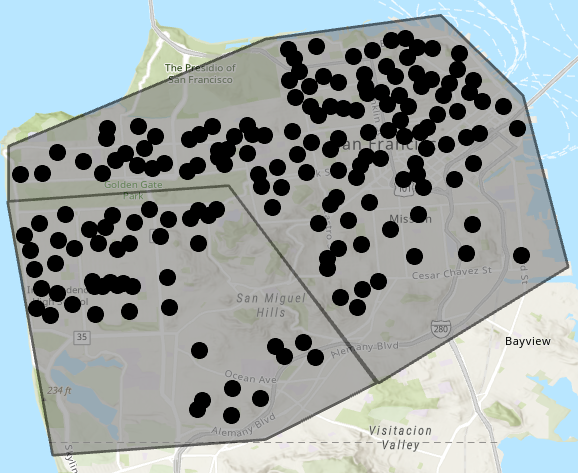

  3. 绘制两个多边形以划分金门公园和圣米格尔山的北部和南部。 这些区域应该与下图相似。
    已添加北部和南部区域
