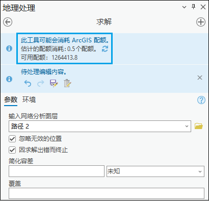

估算配额
使用 网络分析图层 执行分析时,您可以按照以下方式估算配额使用情况:
估算配额 按钮 - 每个网络分析图层的功能区均具有 估算配额 按钮
。 单击此按钮以估算分析将消耗的配额数。 了解有关估算配额的详细信息 。地理处理工具窗口 - 在 求解 地理处理工具窗口的顶部,单击通栏中的 单击以估算配额 链接以估算对输入网络分析图层进行求解时将消耗的配额数。 如果输入网络分析图层不消耗配额,则不会显示配额估算通栏。
