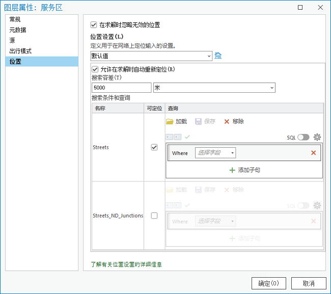

访问位置页面
在对任何网络分析图层运行分析之前,您都可以启用或禁用上述位置属性。 要访问这些设置,请完成以下步骤:
  1. 选择网络分析图层,例如内容窗格中的服务区。
  2. 单击服务器图层选项卡,以启用其相应的功能区选项。
  3. 点击输入数据部分中的启动位置设置属性按钮。
    “输入数据”部分中的“启动位置设置属性”按钮
    图层属性:服务区对话框随即出现,且位置页面将处于选中状态。
    图层属性对话框随即出现,且位置页面将处于选中状态。
您现在可以使用其他位置属性来适应您的分析。
