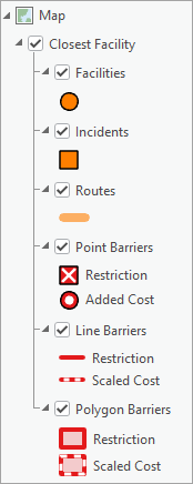

网络分析图层是一种特殊类型的图层组,在 ArcGIS Pro 中,可通过 ArcGIS Network Analyst extension 使用此类图层执行分析。 此类图层引用特定网络数据源,具有一组分析设置,并包含分析的输入和输出。 每个 Network Analyst 求解程序(例如,“服务区”、“最近设施点”等)都具有关联网络分析图层类型,其中包含特定方案和分析设置列表。
“内容”窗格中的最近设施点网络分析图层

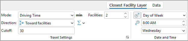

网络分析图层包含可用于根据需求配置分析的设置。
可以使用网络分析图层的上下文功能区查看并调整常用设置。
最近设施点网络分析图层上下文功能区中的分析设置子集
可以使用网络分析图层的属性页面来查看并调整其他更高级的设置,可以通过在内容窗格中右键单击图层并选择属性或者使用上下文功能区 上的启动按钮之一来访问这些属性页面。

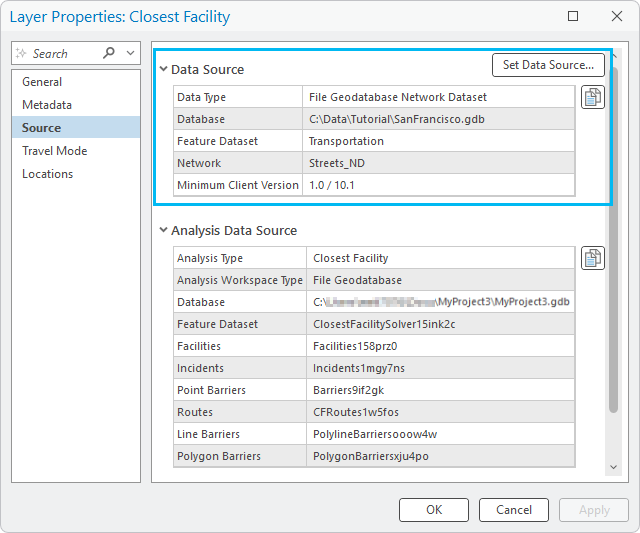

请使用以下步骤来检查网络分析图层所使用的网络数据源:
  1. 右键单击内容窗格中的网络分析图层,然后选择属性。
  2. 在属性对话框中,单击源。
网络数据源信息将显示在数据源部分中。
网络分析图层的属性对话框中的“网络数据源”部分
虽然可以更改网络分析图层的网络数据源,但仅当网络数据集的文件路径已更改,或者新网络的方案(源、属性等)与之前网络的方案完全相同时,才应执行此操作以重新连接该图层。

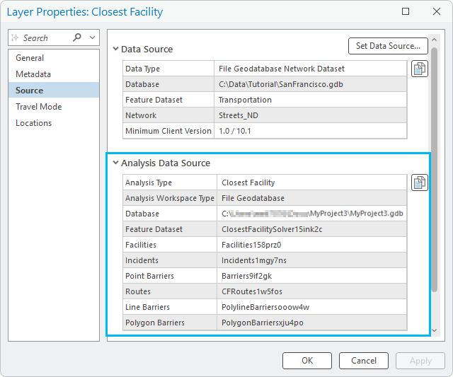

请按照以下步骤查看网络分析图层的分析数据的存储位置:
  1. 右键单击内容窗格中的网络分析图层,然后单击属性。
  2. 在属性对话框中,单击源。
网络数据源信息将显示在分析数据源部分中。
网络分析图层的属性对话框的“分析数据源”部分
