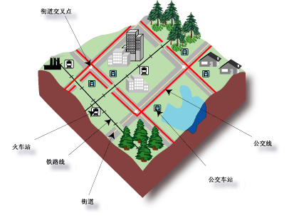

请考虑简单交通网络的示例以及参与其创建的源。 该网络中具有可充当边源的街道要素类、可充当交汇点源的街道交叉点要素类、可充当边(铁路线和公交线路)的附加线要素类以及可充当交汇点(火车站和公共汽车站)的点要素类。
简单交通网络要素

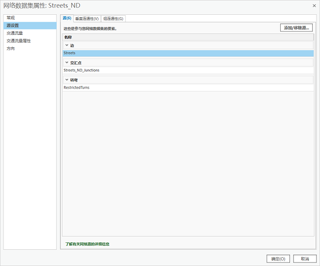

  1. 打开 网络数据集属性 对话框。
    了解如何打开“网络数据集属性”对话框
  2. 单击 源设置 > 源 。
    此页面将显示当前参与您网络数据集的所有源要素类。
  3. 单击位于该对话框右上角的 添加/移除源 按钮。
    添加/移除源 对话框随即显示。
    "添加/移除源"对话框
  4. 选中或取消选中要素类复选框可添加要素类或将其从网络数据集中移除。
    部分复选框可能不可用。 将鼠标悬停在不可用的复选框上方,以了解无法添加此要素类或无法将其从网络数据集中移除的原因。 例如,系统交汇点要素类必须位于网络数据集中且无法将其移除。
  5. 单击 确定 以关闭 添加/移除源 对话框。
    更改将反映在 源 选项卡上。
