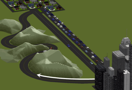

由于现行交通流量模式的改变,一天中不同时段的最快捷路径也随之改变,以下两张图片则说明了这种变化:
与流量高峰方向相反的最快路径
早晨 8:00,通往城市的交通压力严重,但通往市郊的交通压力较轻,因此,在这个时段,从城市通往市郊的最快路径是沿着分车道高速公路的路径。

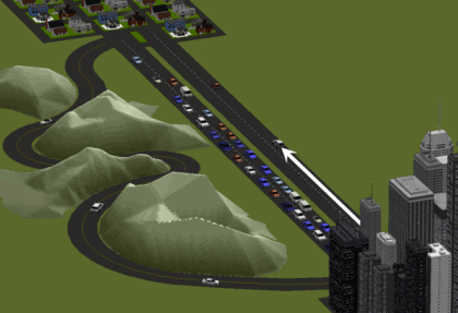

可避免交通拥堵的最快路径
下午 5:00,通勤者从市内开车回家,导致该方向上形成拥堵,行驶时间增加。 此时,在分车道高速公路上的行驶速度会变得很慢,取而代之的是,迂回行驶反而成为通往市郊的较快捷路径。
