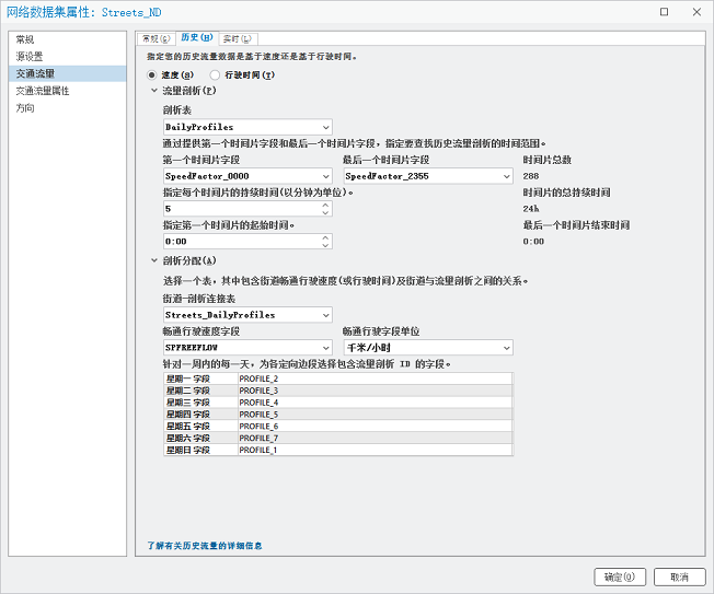

历史流量特性属性
历史流量选项卡用于显示可在支持历史流量的网络数据集上配置的属性。
“历史流量”选项卡
  • 速度 - 如果历史流量数据基于速度,请选择速度。
  • 行驶时间 - 如果历史流量数据基于时间,请选择行驶时间。
  • 流量剖析 - 请使用下表设置流量剖析表的属性:

  • 剖析分配 - 此部分用于将剖析分配给街段并建立基线值。
属性
描述
街道-剖析表
包含街道畅通行驶速度(或行驶时间)及街道与流量剖析之间关系的表的名称。
畅通行驶时间字段或畅通行驶速度字段
此属性名称取决于为历史流量数据选择了行驶时间还是速度。 此属性指示包含畅通行驶时间的字段,如果数据以速度为依据则指示包含畅通行驶速度的字段。
畅通行驶字段单位
此属性表示在畅通行驶时间字段中指定的字段时间单位,如果数据基于速度,则表示在畅通行驶速度字段中指定的速度单位。

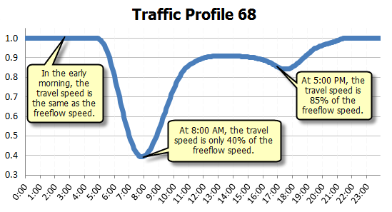

当天的观测完成后,您需要参照一张流量剖析表并选择一种与观测到的全天相对速度变化最匹配的流量剖析曲线。
可选择流量剖析 68(如下图表所绘)来表示每周一的路段行驶时间。
图表上绘制的观测结果
选择流量剖析 68,因为它的相对行驶速度与在街段上观测到的速度相似。

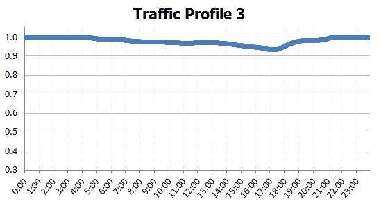

路段在星期六和星期日的流量低而平稳,因此可选择流量剖析 3(见下图)表示周末的行驶时间。
适用于路段周末行驶速度的流量剖析

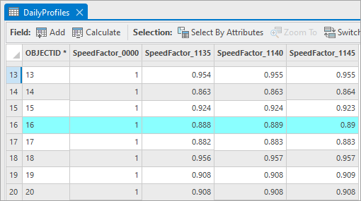

流量剖析表中的每条记录都包含唯一的标识符和多个用于存储每天不同时间的畅通行驶速度比例因子的字段。 因为要将每天的时间分割为多个相等的时间间隔或时间段,因此您需要对 24 小时进行等分。 例如,如果某时间段的长度为 5 分钟,则有 288 个字段(12:00–12:05 a.m. 对应一个字段, 12:05–12:10 a.m. 对应一个,依此类推)。
在 Network Analyst 教程数据中,旧金山地理数据库中包含了以 5 分钟为时间段的全天剖析。 SpeedFactor_0000 字段包含午夜到 12:05 a.m. 的畅通行驶速度比例因子。 SpeedFactor_1140 字段包含 11:40 a.m. 到 11:45 a.m. 的倍数。 当街道要素与剖析关联时,即可获得全天任意时间的预期行驶时间。 例如,如果街道与剖析 16 相关联(如下图所示),则要计算上午 11:41 的预期行驶时间,可将街道的畅通行驶时间与剖析的 SpeedFactor_1140 值 (0.889) 相乘。

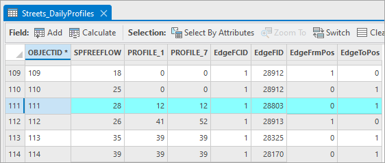

下面的屏幕截图显示标题为 Streets_DailyProfiles 的街道-剖析表示例。 字段 PROFILE_1 表示星期日剖析字段;PROFILE_7 表示星期六剖析字段;PROFILE_2 到 PROFILE_6(未显示)表示星期一到星期五剖析字段。
选定记录 (ObjectID 111) 将一周内每天的剖析与街道要素(对象 ID 为 28803)的“自-至”侧相关联。 通过 EdgeFrmPos 及 EdgeToPos 值来识别街道的“自-至”方向,这两个值分别为 0 和 1。 流量剖析 12 表示了星期日和星期六街道的“自-至”侧的流量曲线,因为 PROFILE_1 和 PROFILE_7 字段的值都是 12。 SPFREEFLOW 字段表明了在畅通行驶的条件下,沿“自-至”方向的路段的行驶速度。
第一条记录(对象 ID 109)存储了“至-自”方向上路段的剖析,第二条记录(对象 ID 110)则存储了相反方向上同一路段的剖析。 这一点可以从 EdgeFCID 和 EdgeFID 值(二者的值相同)以及 EdgeFrmPos 和 EdgeToPos 值(二者的值相反)判断得知。 请注意,其星期日和星期六剖析字段值均为零。 这就意味着未收集这两天的数据或未选择这两天的剖析。 当估算该路径上星期六或星期日的历史行驶时间时,赋值器将需要回退到在边流量赋值器中定义的次级成本属性。

修改历史流量
按照以下步骤修改网络的历史流量设置:
  1. 打开网络数据集属性 对话框。
    了解如何打开“网络数据集属性”对话框
  2. 单击流量。
    随即显示两个选项卡,即历史流量和实时流量。 但是,如果要使用的网络数据集在创建时未配置为支持流量,则这两个选项卡将不可用。
  3. 单击历史流量选项卡。
  4. 指定您的历史流量数据是基于速度还是基于行驶时间。
    以行驶时间为依据的流量剖析值必须大于等于 1,因为 1 代表畅通时间,任何大于 1 的比例因子都意味着更长的行驶时间。 与之相比,当剖析基于行驶速度时,比例因子必须介于 0 与 1 之间,其中 1 表示畅通流量速度。 当比例因子接近于零时,速度也接近于零。
  5. 在流量剖析部分中设置属性。
    了解有关流量剖析表属性的详细信息
  6. 在剖析分配部分中设置属性。
    了解有关剖析分配属性的详细信息
  7. 单击确定。
