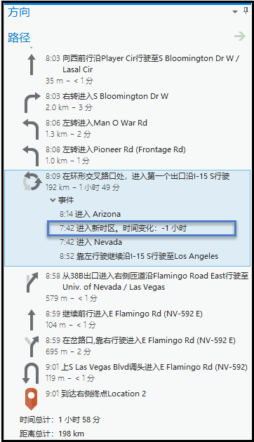

行驶方向
当网络具有时区属性时,行驶方向会提醒驾驶员其路线上的时区变化。
时区更改的方向窗口
方向显示车辆在上午 8:38(新时区中的上午 7:38)穿过时区边界。 方向提醒驾驶员一小时的时间变化。

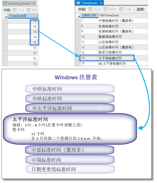

下面的概念图表显示了配置的基本工作原理。 边源要素类上名为 TimeZoneID 的字段可指示要素所在的时区。 TimeZoneID 字段值是时区表的外键,时区表与网络数据集位于同一工作空间内,并存储了与网络相关的时区列表。 时区表中的 MSTimeZone 字段也是外键,但它是 Windows 注册表中的条目。 (将整数值视为标识符和外键更普遍;不过,注册表则使用文本来识别时区。)注册表可向 Network Analyst 提供有关夏令时的 UTC 偏移和日期范围的信息。
网络数据集中时区的概念性综述
TimeZoneID 字段值为 14 的街道将突出显示,并与 TimeZones 表中的太平洋标准时间记录相关联。 然后, MSTimeZone 值会将这些街道关联到注册表中的 Pacific Standard Time 项。 有了上述关联,Network Analyst 就可以确定这些街道从十一月至三月的 UTC 偏移为 -8 小时,从三月至十一月的 UTC 偏移为 -7 小时。

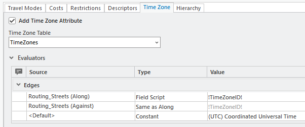

  10. 在 赋值器 部分中,设置 类型 列以对网络中边源的 沿 方向使用 字段脚本 赋值器。 将边源的 相反 方向设置为 相同 。
  11. 在上一步中设置为 字段脚本 的行的 赋值器 部分的 值 列中,将值设置为边源中指示要素时区的字段名称。 例如,如果源要素类使用名为 TimeZoneID 的字段引用时区表中的正确行,则可通过将值设置为 !TimeZoneID! 将赋值器配置为使用此字段。

    使用字段脚本赋值器配置时区属性的屏幕截图
    使用名为 TimeZones 的时区表和引用 Routing_Streets 边源中名为 TimeZoneID 的字段的字段脚本赋值器为此网络数据集配置时区属性。

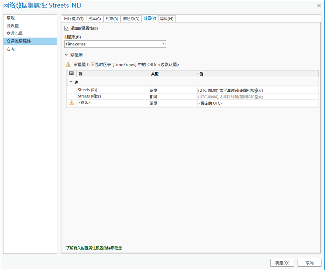

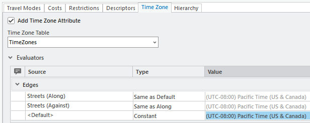

  8. 在 赋值器 部分中,确认 源 列中标注为 <Default> 的行在 类型 列中配置了 常量 赋值器,并且 值 列显示网络数据集所需时区的显示名称。 将网络中边源的 沿 方向设置为 与默认值相同 ,并将边源的 相反 方向设置为 相同 。
    由于时区表只有一行,网络数据集会自动选择这一行作为默认时区。
    使用常量赋值器配置时区属性的屏幕截图
    使用名为 TimeZones 的时区表和硬编码为特定时区的常量赋值器为此网络数据集配置时区属性。 边源使用默认边赋值器,因为所有边都位于同一时区内。
